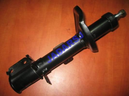

Asi pred 4 mesiacmi mi menili nové zadné tlmiče a aj nové tyčky stabilizátora ,ktorých jeden koniec je upevnený na tlmiči.
Asi po 2 mesiacoch počúvam pri prejazde väčších nerovností buchot od pravého zadného tlmiča.
Pri vyzuálnej kontrole tlmiča sa zistilo ,že nie je vytečený.
Bolo skontrolované uchytenie tlmičov.
Buchot sa šíri niekde z hornej časti tlmiča.
Môže byť nejaká iná chyba na tlmiči , ktorá môže spôsobovať buchot ?
Prešiel som cca. len asi 3 tisíc km a už mám problém s novým tlmičom.

No dá sa to zistiť v servise ale lepšie zariadenie majú STK tam je taká stolica a na tej sa dá zistiť čo to búchá.A ješte by si mal dať vyskúšať funkčnosť tlmičou lebo to búchanie môže robiť doraz a v tom prípade je na vine tlmič.No a Ty by si skôr mal ten tlmič reklamovať lebo aj v nem môže byť chyba jo a vlastne aké si tam dal.
Re: Výmena tlmičov.
Sú to tlmiče Made in Korea - obrázok je v prílohe .
Ak bude naozaj vadný a bude ho treba vymeniť,musím dať nový takej istej značky , alebo môžem dať aj od iného výrobcu alebo budem musieť dať obidva rovnakej značky ?

Najprv je dobré spraviť skúšku tlmičov a pokud je vadný len jeden je dobré dať rovnakú značku
