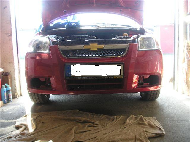

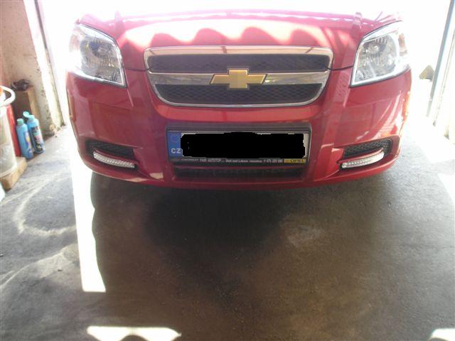

Tak jsem dnes zkusil namontovat světla pro denní svícení. :D

este ako to svieti odfot inak pekne :D
Inak pne sa pacia tieto dvojradove ale co som stretol par aut tak im nesvietili niektore z diod :(
Bohvie ako rychlo to odchadza. Preto som rozmyslal nad 4 az 5 vykonovymi LED.
