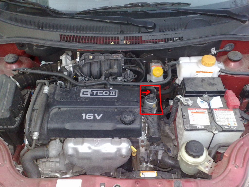

Aj ja a hlavne ako to odpojil od karburátora ;)
Aveo sedan 1.4 16V 74kw 100k
Čierna metalíza
snap
Příspěvky: 34
Registrován: stř říj 28, 2009 10:42
Re: Jazda na doraz
Příspěvek od snap »
mno takze neviem co som to odpojil aj mi to mechanik povedal ale ten nazov som pocul prvy krat :D
tu je foto... je to pre stary typ motorov... ale malo by to ist aj s novymi...
takzeak ak dojde benzin tak nesnazit sa startovat po dotankovani mal by naskocit. ale ak by predsa nenaskocil alebo spravit tu chybu ze skusite nastartovat aby ste dosli este 50m k pumpe tak tu je postup:
1.odpjit kebel vyznaceny na fotke.
2.znova zapojit
3.zapnut alarm
4.vypnut alarm
5.nastartovat, zosliapnut poriadne plyn :)
