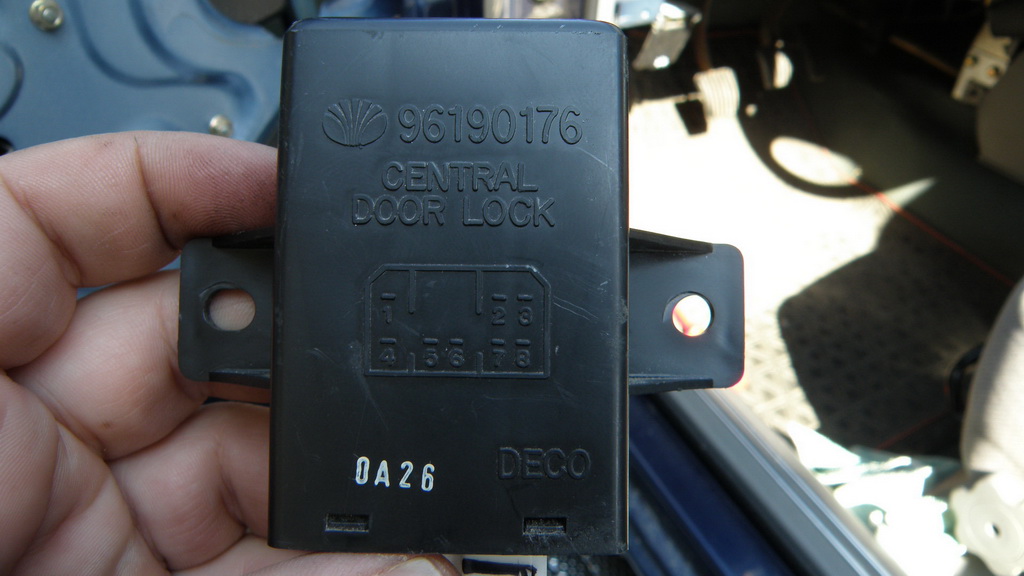

Jednotka centralneho zamykanie sa nachadza na dolnej lavej strane sofera pri poistkach . Vyzera takto :
Ak sa mozem opytat , na co to potrebujes vediet ? Zapajas alarm ?

- Central door lock.jpg (153.82 KiB) Zobrazeno 6555 x

Ne rodicum na nubire prestal fungovat central tak se na to chci mrknout.
Dikas, celkem si me pomohl a dikas za obrazek.

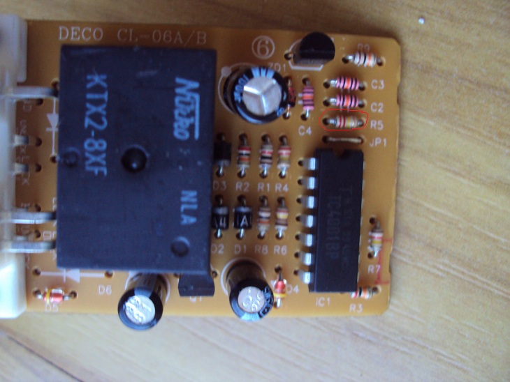

Občas odchází spínač v řidičových dveřích(přepíná při odemknutí klíčem) nebo jsou vypálené relé v jednotce centrálu(jsou tam myslím 2 a pak nějakej CMOS TC4030 s RC členy). Jak se to přesně chová?

No vlastne se to spis nechova D, central vubec nereaguje na klic ani v jednech dverich.A uz teda nefunguje par let. Podrobne na to mrknu pristi vejkend, ale diky za radu.

Podle schématu by se mělo zemí na pin 6 nebo 8 centrálu zamykat nebo odemykat, tím by se vyloučil ten spínač ve dveřích.
Pojistka(Ef28) je předpokládám dobrá?

Tak jsem jednotku vymontoval, a dal jsem se do zkoumani. Nakonec za to mohl jeden vadny odpor R5 - viz obrazek , ten jsem vymenil a nyni jednotka funguje naprosto bez problemu.
- DSC00167.JPG (120.93 KiB) Zobrazeno 6495 x
