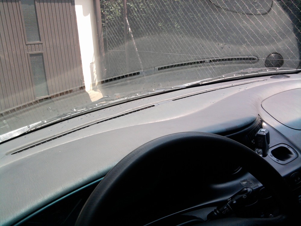

Zdravím páni. Tiež som sa pokúšal vymeniť pravú stranu tej mriežky, ale nechce tam držať. Pri týchto teplách ju normálne zdvihlo von, ako keby vôbec nebola zacvaknutá. Je pravda, že jedna strana zacvaknúť ani nešla. A teraz babo raď.
Re: Zdvihnuta palubovka
Kesko.Taky jsem mel ten problem.Nacvakaval jsem ji tam tak 40min v nejvetsim horku,ale podarilo se.Snad to nejakou dobu vydrzi.Delal jsem to tak,ze jsem mrizku vsadil a tlacil jsem tam tu stranu te mrizky,ktera byla bliz me.Musi se to delat trochu nasilim,ale tak,at nepraskne,neni zrovna levna.Ta strana vice vzdalena ode me,jako by tam skocila sama.Zkus to,preji hodne stesti.Vypada to dobre.Jo a hlavne ti musi ta palubka drzet a nesmi se otvirat jako zralokovi huba,jinak je to nanic.Ja tenhle problem mel.
Je to na strane spolujazdca a je mierne zdvihnutá. Od stredu sa tvári žezacvakne, ale na kraji vždy vyskakuje. Ak máte niekto postup ako na to, prosím sem s ním.
TOMENEK-dufam ze som to spravne pochopil..ale najskorej mam tu mriezku prilepit o ten podporna plast a potom ked bude drzat sa mam pokusit tam zacvaknut tu palubovku???..lebo ja som myslel ze to prilozim uz nacvaknute a zatazim nejakymi zavaziami aspon na 24 hodin.....predpokladam ze Ty si to teda najskorej nalepil a potom tam nacvakaval tu palubovku...napis mi prosim presnejsie aby som to nepohnojil....diky moc

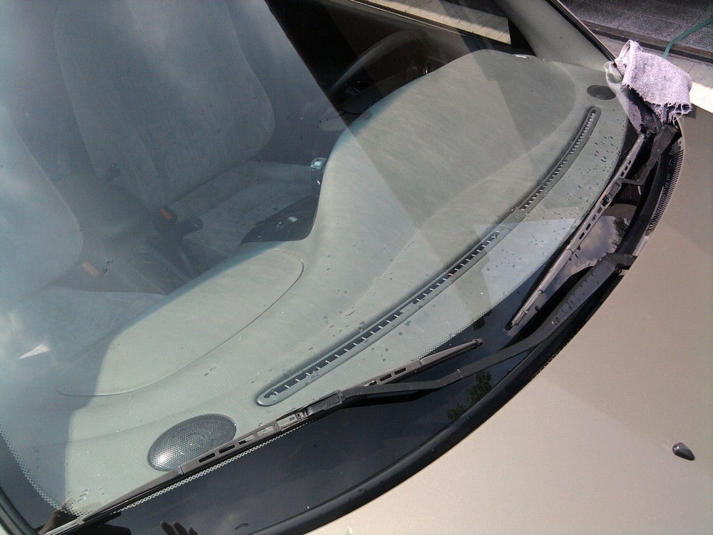

Zavlahar.Ja jsem palubovku nemel sundanou.Pochopil jsi to ale dobre.Ja jsem nejdrive palubovku prilepil k tomu spodnimu podpurnemu plastu,co je pod palubkou,zatizil jsem to a po 24hod. jsem tam nacvakaval tu mrizku,tu jsem ale nelepil,jen zacvaknul.Ale myslim,ze pokud by tam ta mrizka nesla nacvaknout a vypadavala,mohl bys ji klidne taky prilepit.Akorat by to uz nebylo rozebiratelne.Me zatim drzi.Mam par fotek meho auta,pak je sem hodim.

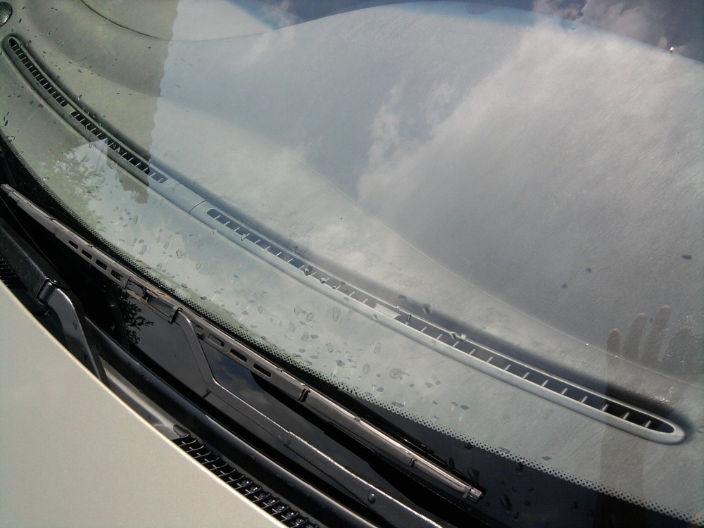

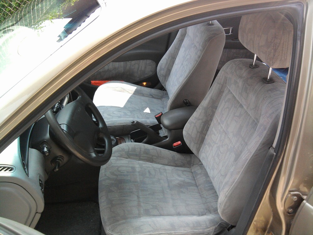

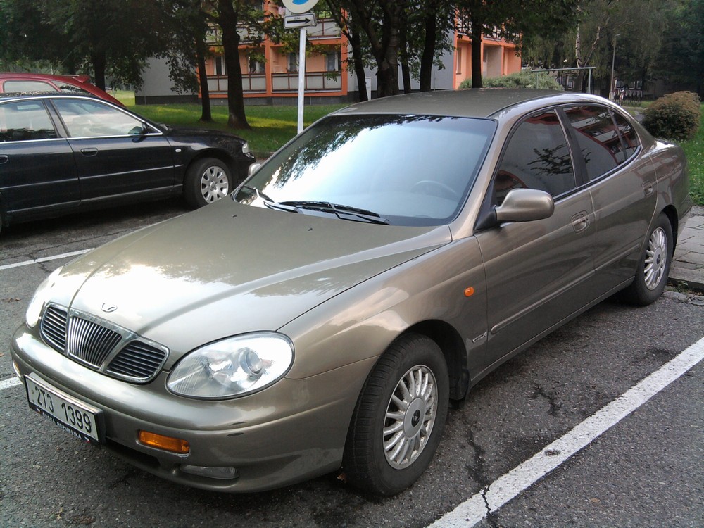

Tady je
- Fotografie0215.jpg (140.04 KiB) Zobrazeno 6886 x
- Moje auti
- Fotografie0214.jpg (187.92 KiB) Zobrazeno 6886 x
- Fotografie0213.jpg (233.1 KiB) Zobrazeno 6886 x

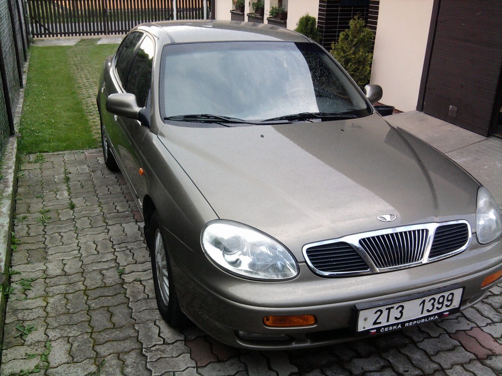

Tady je
- Fotografie0218.jpg (184.46 KiB) Zobrazeno 6886 x
- Fotografie0217.jpg (166.48 KiB) Zobrazeno 6886 x
- Fotografie0216.jpg (130.12 KiB) Zobrazeno 6886 x

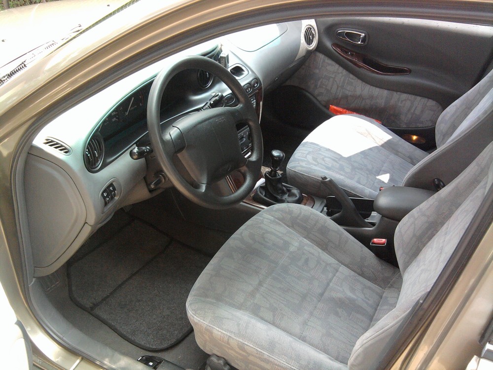

tady je
- Fotografie0221.jpg (128.94 KiB) Zobrazeno 6886 x
- Fotografie0220.jpg (178.74 KiB) Zobrazeno 6886 x
- Fotografie0219.jpg (150.12 KiB) Zobrazeno 6886 x

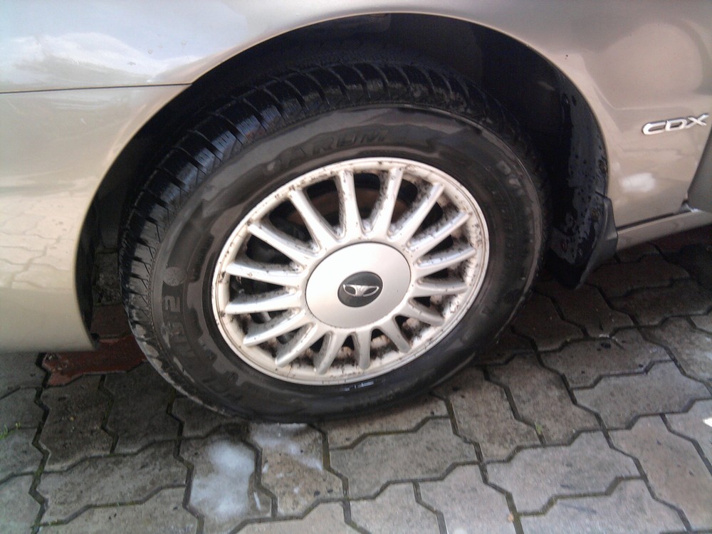

S tema kolama musim neco udelat,poradte
- Fotografie0227.jpg (182.4 KiB) Zobrazeno 6886 x
- Fotografie0226.jpg (197.9 KiB) Zobrazeno 6886 x
- Fotografie0225.jpg (237.86 KiB) Zobrazeno 6886 x
