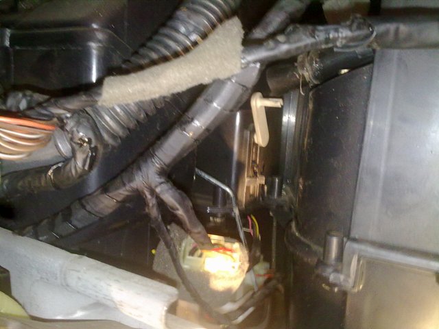

sevaste, dnes som rozbehal radiator podla Pehovho navodu, vdaka. ale: ked som dole poodoberal plasty prisiel som na to ze neviem ci tam ma byt alebo nema byt daco. je tam take biele L tiahlo co nie na nic napojene a funguje ked sa bavim s teplotami. ako to mate zapojene a kam to ma ist?

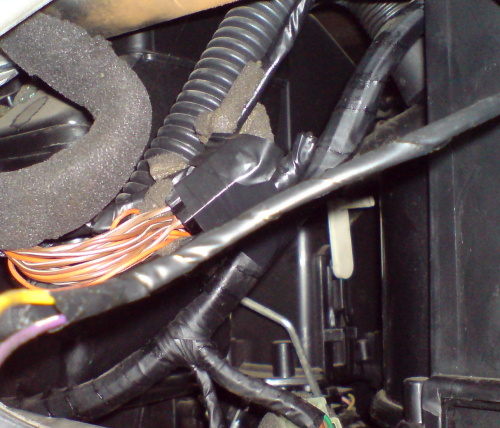

V pohode to má každá a fakt neviem na čo tam je ale nechýbá tam nič no aj Já som prvý krát hladal tiahlo k nej
Tady je moje tiahelko.................

Dakujem Peha, ako stale si nesklamal, este raz vdaka
