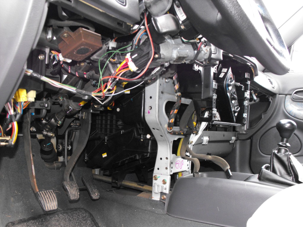

na vymenu radiatoru se musi rozebrat topenu odspodu odehnout spodni plast zlomit si ruku na dvakrat a s racnou se 7 oriskem povolit sroubek u vystupnich trubek radiatoru.pokud se to povede povolit sendat hadice a vytahnout radiator.v podstate je to sranda a v praxi se neda dostat na zadni sroubky spodniho krytu a ani na ten sroubek u radiatoru.
kluci v praci to zkouseli a pak rekli ty si magor to nejde a vyndali palubku.
dostat ji tam ale zpet je taky horor jelikz se nejde trefit na vydechy topeni.kdyz si na to vzpomenu beha mi mraz po zadech co to je za hnusnou praci.

Zkusil jsem to pomalu rozebrat, ale bez pomoci odborníka toto auto topit nezačne, alespoň pokud tam nedám přes měnič napětí halogenový a nebo jiný ohřívač vzduchu. :D :roll:
