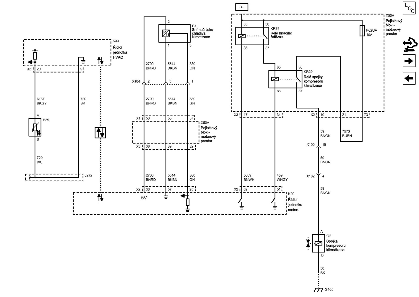

Tady je vidět, jak je ovl. např. spojka kompresoru klimy - vše jde z řídící jednotky a panel HVAC je na datové sběrnici.

Ten nakres pomohol :? :? :? :lol: Tak sem sa uz asi nezapojim...
Ale mne to ofuk nerobi, ked chcem zapnem co chcem a ako chcem... Budem sem chodit len aby som kukol dalsie pripadne nakresy, vykresy a nacrty. -i
