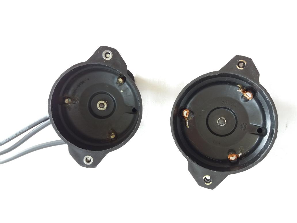

nejake foto by sa nenaslo ?Zohnal som si taký spletenec postriebrených tenkých vodičov a omotal som ich samostatne okolo každého kontaktu v rozdelovači. Konce som zapájkoval. Hrúbka omotania cca 2mm, nie viac!!!
nie je mi to totiz jasne z popisu ako si to myslel

Foto nemam, a rozoberat sa mi to kvoli fotke nechce.misojogi píše:nejake foto by sa nenaslo ?Zohnal som si taký spletenec postriebrených tenkých vodičov a omotal som ich samostatne okolo každého kontaktu v rozdelovači. Konce som zapájkoval. Hrúbka omotania cca 2mm, nie viac!!!
Jednoducho na ten vodivy kolik ktory trci zvnutra veka rozdelovaca omotas tenke vodice.
A tych vodivych kolikov je tam u trojvalca tri a u stvorvalca styri.
A tenke by mali byt preto, aby sa palec rozdelovaca pri ich nahodnom dotyku pri rotacii neposkodil, ale aby ich "rozhrnul".

co ked sa uvolnia a zacnu vo vnutri robit sarapatu ... ?na ten vodivy kolik ktory trci zvnutra veka rozdelovaca omotas tenke vodice.
pozrel som sa a mal som to rozobrate .....
nemam istotu ze to tam bude drzat ..
a lepenie je nevodive

Ako som uz pisal,
spletenec dratikov na konci ZAPÁJKUJEŠ.
A trčiace konce jemne zasunies poza vodivy kolik...

Ahojte,misojogi píše:nejake foto by sa nenaslo ?Zohnal som si taký spletenec postriebrených tenkých vodičov a omotal som ich samostatne okolo každého kontaktu v rozdelovači. Konce som zapájkoval. Hrúbka omotania cca 2mm, nie viac!!!
posielam konečne to foto, keďže práve skladám Matízka.
Vľavo je starý a v pravo je nový rozdeľovač:
