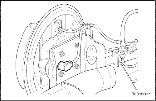

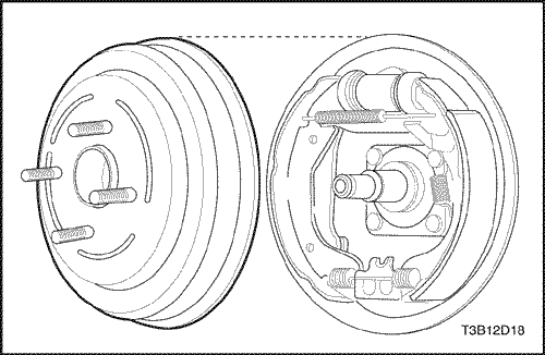

už som to našiel ale to je pre sedana. Hatchback ma to tam uplne ine, skuste si to otvorit a pozrite
Aveo 1.2
53kW
2008 hatchback
Příspěvky: 6290
Re: Loziska zadnej napravy
Čep ložiska kola
Demontáž
1.Zvedněte a vhodně podepřete vozidlo.
2.Odmontujte kolo. Viz oddíl 2E, Pneumatiky a kola.
Upozornění: Netlučte kladivem na brzdový buben. Může dojít k poškození ložisek.
3.Odmontujte brzdový buben. Viz oddíl 4E, Zadní bubnové brzdy.
4.Uvolněte lanko ruční brzdy. Viz oddíl 4G, Ruční brzda.
5.Je-li vozidlo vybaveno ABS, odpojte vodič snímače ABS.
6.Demontujte hřídel ložiska kola. Sestava ložiska náboje kola je upevněna v brzdovém bubnu a nelze ji demontovat
2008 Aveo HB.png (12.3 KiB) Zobrazeno 10112 x
Příspěvky: 6290
Montáž
Upozornění: Sestavu ložiska náboje kola nelze opravovat odděleně od bubnu. Sestavu bubnu je nutno vyměnit.
1.Namontujte hřídel ložiska kola s maticemi.
Utáhnout
Utáhněte matice hřídele ložiska kola na 80 N•m (59 lb-ft).
2.Připojte vodič snímače systému ABS.
3.Nasaďte brzdový buben a utáhněte brzdový aretační šroub. Viz oddíl 4E, Zadní bubnové brzdy.
4.Namontujte těsnicí matici zadního náboje.
Utáhnout
Utáhněte těsnicí matici zadního náboje na 190 N•m (140 lb-ft).
5.Nasaďte zadní kolo. Viz oddíl 2E, Pneumatiky a kola.
6.Seřiďte ruční brzdu. Viz oddíl 4G, Ruční brzda.
7.Spusťte vozidlo.
2008 Aveo HB.png (11.23 KiB) Zobrazeno 10112 x
