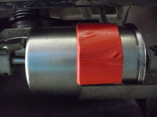

Tu je stručný návod na výmenu palivového filtra.
myslím že je to stručné , jednoduché a pochopitelné

Včera jsem vyměnil palivový filtr.Práce mě trvala hoďku.Ještě jednou dík za návod a za přiložené foto.Samozřejmě přikládám foto nového filtru.
Aveo sedan 1,2 62 kW,barva červená "Blesk"

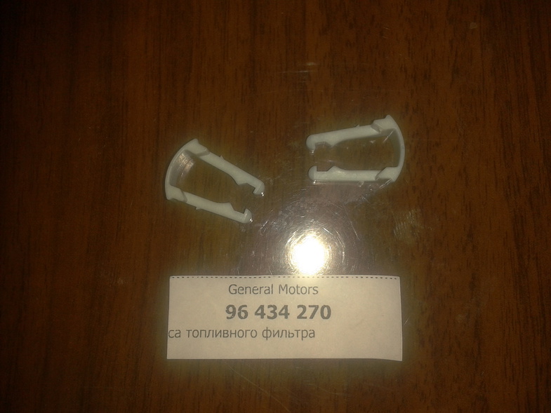

ahojte zdravim vas vsetkych dnes som sa tu prihlasil a uz vas ziadam o radu.menil som na aveu palivovy filter a pri vyberani hadic som zlomil tie poistky dal som ich naspet ale uz nedrzia tak ako predtim.viete mi niekto poradit co stim?a ci ti hadice nevipadnu ked slabo drzia tie poistky. dakujem

ahoj všetkých vás zdravím dlho som nebol na fóre ale teraz mám jednu otázku . meníme palivovy filter ale zlomil som tie poistky na hadiciach.teraz sú tam ale neviem či to vydrží alebo treba vymeniť hadice. ďakujem
Chevrolet AVEO Sedan1.2 8V S DIRECT 57KW .R .V 2009.

to sa asi vzdy zlomi ked sa to meni.ja som tam dal namiesto tych učok elektrikarske viazacie pasky a drzi to.na predoslom aveu som ten umely koniec odrezal a nahradil benzinovou hadickou.CheviTom píše:ahoj všetkých vás zdravím dlho som nebol na fóre ale teraz mám jednu otázku . meníme palivovy filter ale zlomil som tie poistky na hadiciach.teraz sú tam ale neviem či to vydrží alebo treba vymeniť hadice. ďakujem

Ked sa Vám zlomia poistky,,,
