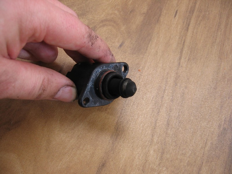

Takže som to vyfotil.
Toto je podľa mňa krokový motor (v CHEVROLET TIS to volajú regulačný ventil voľnobežných otáčok /IAC/ a v angličtine VALVE-IDLING AIR CONT) OEM číslo: 93744875 A toto je klapka:
Re: Nedrží voľnobeh
ok tim je to jasne.
takze ten krokac vymen a melo by to byt dobre.nebo ho zkus rozhybat a vycistit treba to jeste pomuze.ale musi chodit rukou.pokud s nim nehnes uz to nebude asi k nicemu.

Motor je typ F18D3. K tomu krokovému motorčeku. Ten výsuvný čap by som mal vedieť dajme tomu zasunúť palcom keď ho držím v ruke? Môžem ho ponoriť celý do benzínu, aby sa uvoľnili nečistoty?
						Re: Nedrží voľnobeh
jasne mel by jit zasunout ale jde to ztuha i u noveho ale po prekonani prvniho tahu uz se rozjede a zaleze pomerne snadno.
ale pro cisteni je potreba ho vytahnout co nejvic ven a cely dokonale vycistit.pozor muze se stat ze ten cep cely vypadne.pak jen opatrne zasroubovat po drazku a pak opatrne zasunout.uz se mi to 2 krat stalo ale motorek to prezil.
benzin samotny to ale neuvolni.pouziva se na to cistic karburatoru ten to rozpusti.

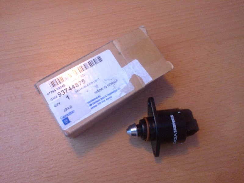

Objednal som nový krokový motor. 91€ + 6€ poštovné. Ak som trafil chybu tak ten starý môžem rozobrať a nafotiť ak to niekomu pomôže.

Krokový motor (regulačný ventil voľnobehu IAC) som vymenil. Zatiaľ to funguje. Uvidím ako sa to bude správať dlhodobo. Ten motorček má zo strany konektora také tri "kolíčky". pokúsim sa ich vybrať a rozobrať. Ak sa to nepodarí tak ho po dľžke rozrežem flexou na študijné účely. Prajem všetkým veľa bezporuchových kilometrov.

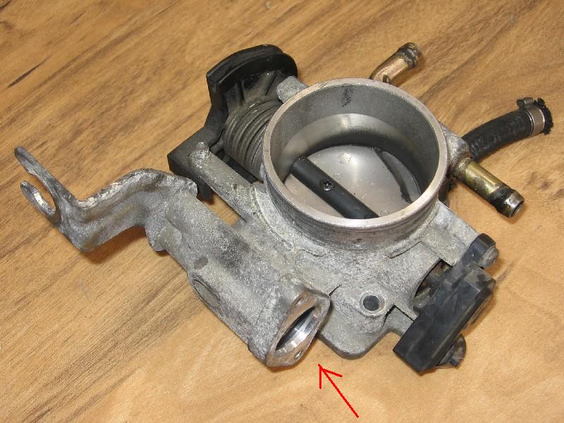

						Re: Nedrží voľnobeh
jsou to trhaci sroubky.nejak jsem nevymyslel jak je povolit bez poskozeni cehokoli.a jen zarez pro sroubovak je malo je to utazene asi hodne nebo to drzi v tom plastu.
navarit na to sroubek je spis prace pro hodinare aopet se asi roztece ten plast.
