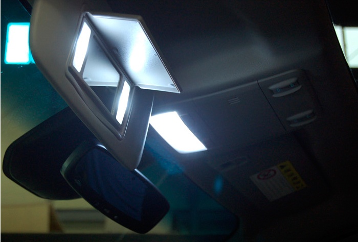

1.Už jsem pana Hudce z Carmaxu zaúkoloval ať se pokusí sehnat sluneční clony s lampičkami. Kabel musíme mít někde pod stropnicí, nebo se tam natáhne proud od čtecích lamiček 2.a přes léto našetřím na to vyhřívání sedaček. asi bych nejvíc ušetřil kdybych panel klimy sehnal někde na vrakovišti. ale Cruze tam nejsou.

to jsou přímo na cruze clony s lampičkami? vím, že na astra g fóru je hodně lidí má z vectry b.. taky jsem po nich koukal, za 500 se dají sehnat obě, jen je to spíš na ozdobu než praktické

ano pro Cruze. Taky to budu mít pro paní
jo táta Má VeBe a má je tam.

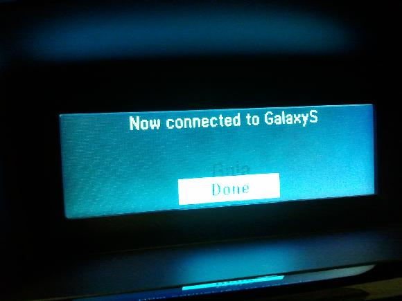

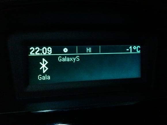

Možná jsem zde opožděný ale zjistil jsem že Mám v Cruzovi Bluetooth.
Mohu si propojit telefon s rádiem a v telefonu pustím hudbu a ta mi nejde z telefonu ale přes rádio. Hustýýýýýýýý, lze napárovat i více telefonů.
