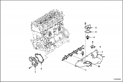

Priatelia,chcem Vás poprosiť o radu.Priateľka si kúpila Chevrolet Lacetti,1.4 a teraz sa objavil problém.Motor sám zvyšuje a znižuje otáčky keď beží na volnobeh.Podľa mňa to môže byť chyba v snímači teploty chladiacej kvapaliny.
Nuž a tu je ten problém,nemôžem ho nájsť.Potreboval by som vysvetlenie kde sa nachádza,alebo obrázok s označením miesta.Ja vlastním Golfa a tam je priamo na chladiči.Za pochopenie Vam ďakujem a čakám na vaše rady.

Skus pozriet pod alternatorom.

1.Vodní čerpadlo
2.Těsnění vodního čerpadla
3.Skříň termostatu
4.Těsnění termostatu
5.Termostat
6.Snímač T-MAP
7.Snímač teploty chladicí kapaliny

Toto som našiel v dokumentácii. Možno pomôže.
