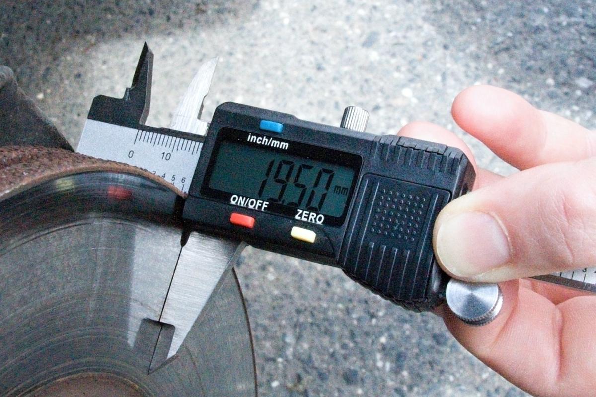

No nechci se do toho míchat , ale mezera u kotouče s vnitřním chlazením je u Nubiry cca 8-10 mm k tomu se přidá nějakej material plochy kde brzděj desky a u Nubi to vychází asi na 22 mm (tedy jestli si správně pamatuju) v žádném případě se nevejdeš s chlazeným kotoučem pod 20 mm
, nemáš třeba nějaké drážkování plného kotouče?.......
Re: predne kotucove brzdy
...především se omlouvám za svůj mylný názor a opakovaný s velikostí kotoučů, tloušťkou JRD McLaren_ovi, proto že náš nett je o výměně zkušeností, dokládám foto, prostě jsem nelenil a sundal kolo a nafotil, nakonec jsem pod udávaným minimem alespoň dle knihy " Jak na to..." 21mm, mám najeto na těchto kotoučích, nebyly originál ale zn. Wolf "D" 35tisíc km a brzdí dobře, proto nevidím důvod je měnit .
Naposledy upravil(a) Serpico dne úte kvě 28, 2013 15:59, celkem upraveno 1 x.
Vůbec nic se neděje, myslím že na origo discích je i vyraženo kolik musí mít minimání tloušťku.....
