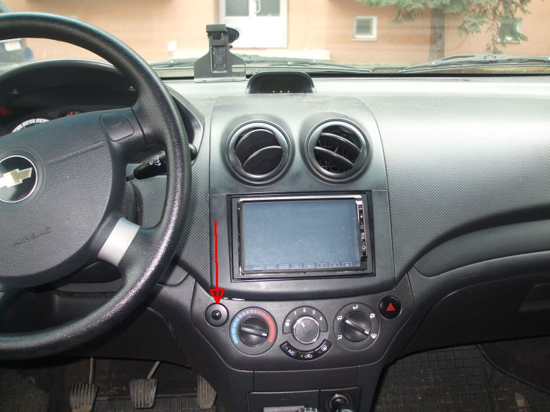

Len teraz mám dilemu kde umiestniť tlačítko

vyriešné
   nakoniec som ho dal do toho malého plastíku vedľa volantu na  napravo
  nakoniec som ho dal do toho malého plastíku vedľa volantu na  napravo   zajtra prádam foto

takže moje riešnie...
