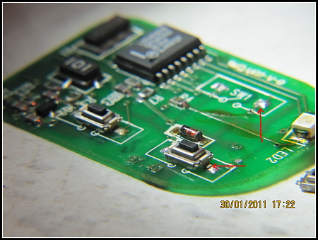

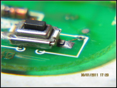

Příspěvek od HusarJan »
Ahojte ak Vám občas blbne dialkové ,že otvoríte auto raz z 10m a raz z 5 cm tak rozoberte ovládač a prekontrolujte plošný spoj hlavne té mrnavé mikrotlačítka ktoré stále mačkáte potom sa može stat toto -P a dialkové blbne ako mne :D zaletoval som to a v pohode otvára a zatvára ok a ani moc nemusím na ne tlačit .Ešte som do nich nakvapkal trocha vd na prečistenie ;) možno že to niekomu pomože :PP:
