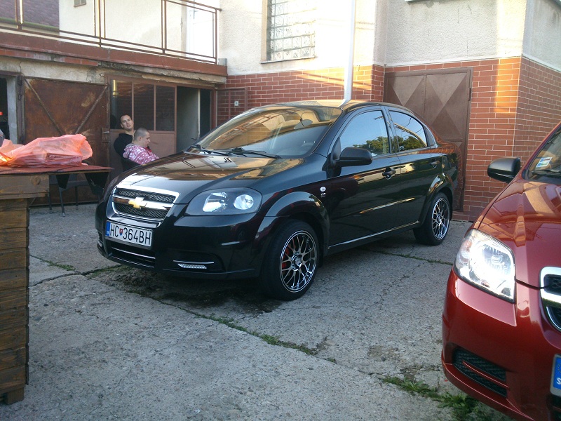

Trošku som sa pohral s kamošom zo svetlami, snažil som sa napodobniť svetlá z Avea SS.
Čo povieťe??
Čo povieťe??

no je to parááda
já to chci dělat už asi 2 roky
ale nemám na to odvahu
tak asi nic

Dakujem takže sa oplatilo
mne sa to tiež páči, a nebolo to ani také zložité len piplačka aj na celý den...
Svietivosť sa vobec nezmenila a v piatok som bol prvý krat na STK a nepovedali ani slovo tak mi odľahlo

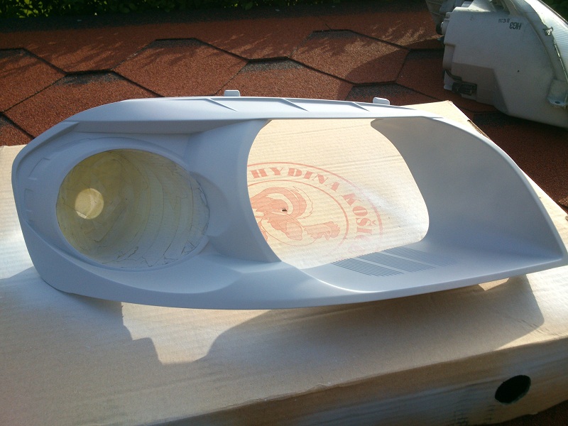

ten šedej základ je přímo na chromu? nebo jsi to nějak před tím upravil? a čím si to světlo potom lepil?
Re: DOPLNKY A ÚPRAVY
Kuboo takže si to vzal nejprve plničem a pak černou barvou
Ten chrom čo tam bol som vybrusil s vodným šmirglom až do plastu, ten ostal biely, nato som dal zakladnu farbu na plasty a na vrch vysoko teplotú čiernu farbu... Taku tam síce ani nebolo treba dávať ale inu mattnu čiernu som doma ani nemal tak šľak to traf

nech si namíchat barvu auta a můžeš je mít šedýfrezzi píše:tak na čiernom to vyzerá bombasticky![]()
