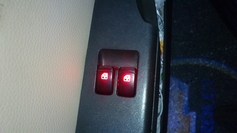

tu je tá fotka kolego
tu je vidieť dobre , že časť chladného vdzchu mi svieti o dosť silnejšie ako časť teplého vzduchu, ale tak pride mi to oveľa lepšie , lebo predtým mi ovládanie teploty skoro vôbec nesvietilo

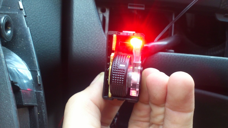

Použil jsem vysokosvítivou červenou ledku a na tu ledku jsem napájel odpor 1Kohm (ta ledka má dva drátky,jeden delší a druhej kratší,ten delší je + a ten kratší je mínus)
