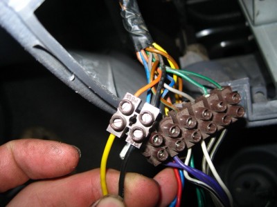

Teda Kristiane - ty seš hroznej bastlíř - nedivím že máš tolik aut - jedno v horším stavu než druhé... vezmi si příklad z tohohle...Kristian_PM píše:Zdravím, celý "rámeček" daj preč, nové rádio bude mať svoj, konektor rozbi kombinačkami, aby ostalo 13 holých káblikov a nové ISO konektory na ne pripoj čokoládkami. Kabeláž mám rozpísanú v predchádzajúcej téme s názvom "Radio". Dovi Dopo.
http://www.hw.cz/files/imagecache/full/ ... lir002.jpg
myslím to ironicky...koupit ISO konektor je otázka 120 ,- kč /cca 5€ tak to nebudu bastlit nějakou čokoládou... tohle přece není o penězích...

Kedy si odfotil moju izbu?J.Bad píše: Teda Kristiane - ty seš hroznej bastlíř - nedivím že máš tolik aut - jedno v horším stavu než druhé... vezmi si příklad z tohohle...
Ale možno sme sa nepochopili. ISO konektory mám aj ja, sú zastrčené v rádiu, ale ich káble s kabelážou auta mám spojené takto. Nevidím chybu.
