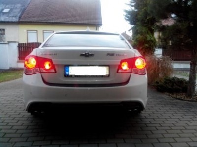

Já si chci nastříkat načerveno ten "V" plast na volantu a boha to nevyndám. Sergej mi neporadí, asi umřel v tom svým coroner Cruzu. Nevíš jak vyndat ten kryt s airbagem, jak na něj mačkáš při troubení? Dále chci ty zadní světla jak máš a mám prostě osud, nemůžu nikde sehnat ty patice

To je palba. Já je neměl. Musel jsem si je našetřit. Hele s volantem ti neporadím. zatím jsem neměl a doufám že nebudu mít potřebu ho demontovat
zezadu šrouby nejsou?
já patice sehnal na vrakáči z nějakejch tuning lamp z vectry B. ale jsou 21/5W ale ta 21/4w tam drží. zkus napsat to: Buldogs. ten si to také dodělával a myslím že kupoval patice někde na e-bay.

Re: Můj nový Cruze
to VIP:
patice máš tady:http://www.obchudekmb.cz/obchudekmb/esh ... vky-BAY15d
cena 29 Kč s DPH,je potřeba pilníkem malinko ubrat ty zobáčky,jinak vše ostatní -zapojení-je jak uvádí Franta P.Tímto mu děkuju za inspiraci.

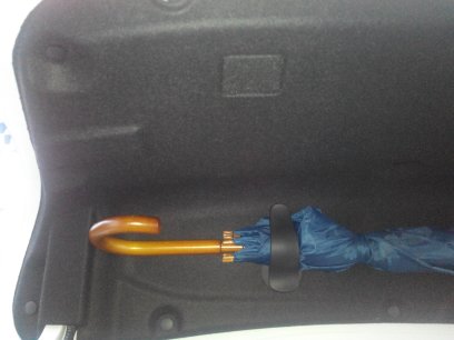

Re: Můj nový Cruze
To není dobré pro Cruze, protože je to příliš dlouhý, a také protože, dráty jdou tu rovnou na zad,Thomas píše:to VIP:
a originál je krátký a dráty, jdou na stranu,
takže pokud přijdet ukázane objimky, tak zobrazí se boule na čalounění na kryte zavazadlového prostoru...

Re: Můj nový Cruze
Musite najít typatice ot Kia, Hyundai, Captiva, tak pak vše přijde OK a rozsvítit krasaVIP píše:Dále chci ty zadní světla jak máš a mám prostě osud, nemůžu nikde sehnat ty patice.

Re: Můj nový Cruze
to C77:Žádný boule pod tapcem nemám,patice se mi bez problému vejdou do prolisu nad světlem a navíc tam mám nechané i ty původní.(Nevím jak vypadá čalounění kufru u starších modelů 09,10,11

Re: Můj nový Cruze
Hmm je to divné... u nas na forume i u mne rovněž kdy použili jsme tradiční patice zarovky-BAY15dThomas píše:to C77:Žádný boule pod tapcem nemám,patice se mi bez problému vejdou do prolisu nad světlem a navíc tam mám nechané i ty původní.(Nevím jak vypadá čalounění kufru u starších modelů 09,10,11)
například s Daewoo (Nubira,Leganza,Matiz), a maximálně jich ucieli, tak stále objevovano malé boule pod tapcem - patice byly stále příliš dlouhe.
Pomohli pouze patice s Hyundai
