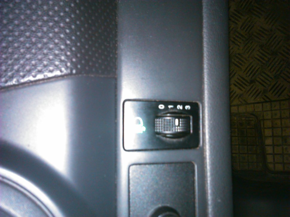

Tak tu je vysledok frezzi radil ja som makal dikes za rady

Za kvalitu sa ospravedlnujem lebo vonku prsalo a v garazi je blbe svetlo
