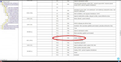

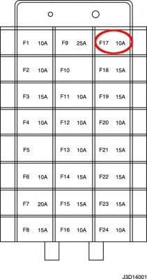

Pojistková skříň v kabině vlevo u řidiče, pojistka F17 je pro hodiny a rádio.

Tak to byla opravdu tahle pojistka. Díky moc.
