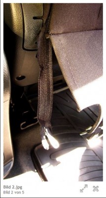

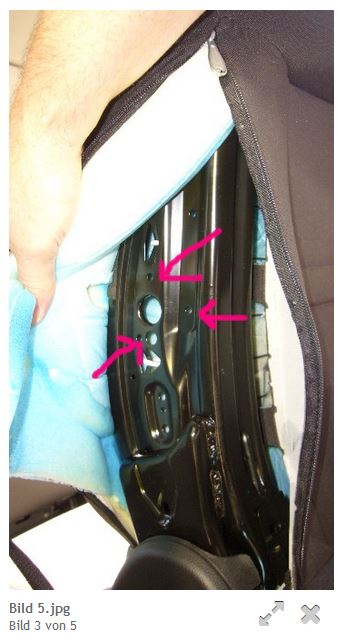

cca po týdnu po objednání mi dorazila loketní opěrka pro spolujezdce. Objednal jsem si jí jak jinak, než u Servisu Nedvěd, kde servisuji své auto. Loketní opěrka, včetně montážního materiálu stála 3.557,-. Nabízenou instalaci za cca 1.500,- jsem s uctivostí odmítl, protože jsem si už předem z něměeckého Orlando fóra stáhl její postup, včetně fotodokumentace. Tu zde s dovolením použiji, protože nebyl čas na výrobu vlastní. Instalace je velmi jednoduchá, já jí zvládl za slabých 15 minut a to jsem nad vším raději 2x přemýšlel.
Nejdříve je nutné uvolnit potah sedadla na jeho zádech. Jde to jednoduše, zespoda odtáhnete směrem od sedadla plastovou lištu, na které je potah připevněn. Poté na vás vykoukne konec zipu. Tím se dá "rozčalounit" celý bok sedadla. Jedná se o skrytý zit, používaný třeba na dámských sukních.
