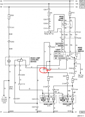

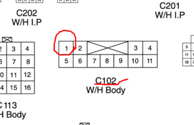

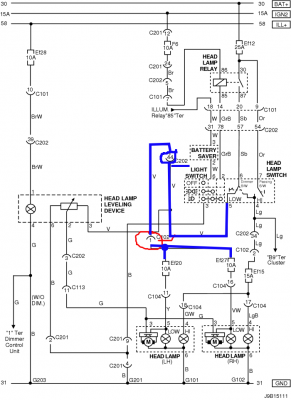

No pokud jseš si jistej, že to není rele, přepínač, ani pojistka, tak by to mohl být tenhle kontakt v konektoru C102. Pak už jdou dál dráty ke každýmu světlu sólo. To už by byla velká náhoda aby odešli obě světla naráz. (ale to schema je na Lacetti HB 2009, nevím jestli je stejný..)

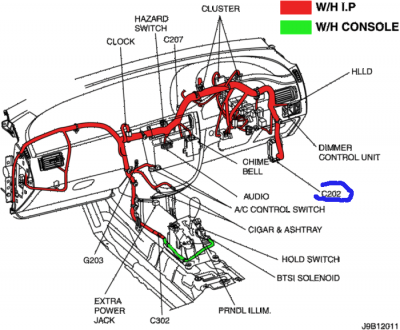

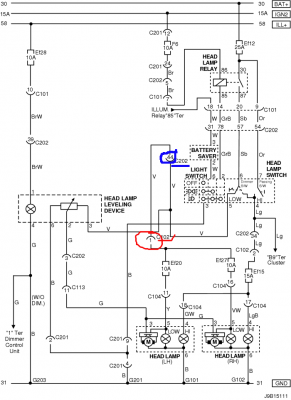

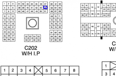

Jinak ještě zkontroluj, jestli ti jdou naklápět světla. pokud ne-e, tak by to mohl být ještě kontakt č.44 v konektoru C202 (modrý kroužek)

no tomuto moc nechapem, kazdopadne to niekomu ukazem, co tomu lepsie rozumie, mne sa na to pozrel sused, otvorili sme skrinku s poistkami pri motore a ked som otocil svetlami, tak pocul niaky zvuk v tej poistnej skrinke ako keby tam isiel niaku prud. Povedal, ze mam skusit kupit nove ziarovky, ale aj tie pozrel a boli v pohode, ja sa moc v tychto technickych veciach nevyznam :/
-> 2 obrazok no ak myslis nastavenie vysky svetiel ani to nereaguje, bezne som pocul ten motorcek, teraz uz nie, ak myslis daco ine, tak potom neviem co

JJ, přesně. Pokud ti svítí dálkové světla ale nejde ti nastavení výšky světel, a potkávačky, tak je to někde na tý modrý cestě. Nebo máš vypálený přepínač světel.

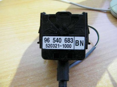

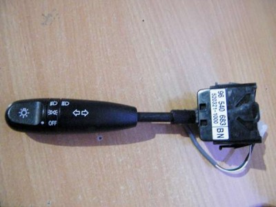

Ještě, jak vypadá přepínač světel v Lacetti ?
Pokud je to tenhle, a měl by si ho pryč, tak mám jeden volnej.

Podle zde uveřejněného schématu jsem se snažil najít vodič který vede k přepínači světel u volantu č.57. Na něj totiž nešlo napětí z relé.
V elektroschématu to není zakresleno, ale pod přístrojovou deskou (tachometrem) který se musí demotovat je vzadu umístěná plastová svorkovnice. (svorkovnice je vidět až na plánu kabeláže- označení cluster) Je dvojitá a byla vyhořelá. Pro uvolnění se musí vypáčit šroubovákem.
Nahradil jsem tuto svorkovnici dvěma WAGO svorkami a sice pro slaněné vodiče jedna pro 3 dráty a jedna pro 6 drátů.
Patrně to bude častá závada. Proto to sem dávám, hledal jsem to celé dopoledne.
