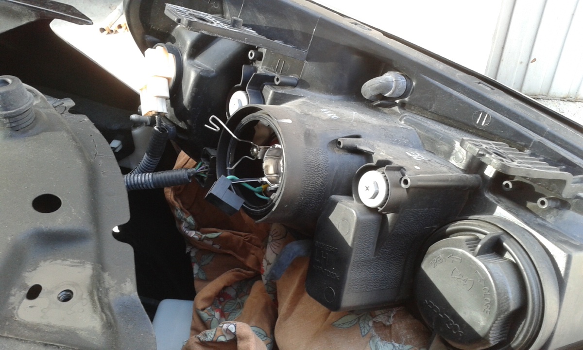

Ještě ne, jsem říkal, že venku mrzne a nerad bych ten plast zlomilHanzy píše:Už?

Hele, tak užHanzy píše:Už?
Akorát jsem to dělal jen šroubovákem a klíčem desítkou, no a co čert nechtěl, když jsem utahoval klíčem to světlo, tak hádejte, no jasně, klíč mi spadl dolu
Re: Výměna žárovky u Captivy 2009

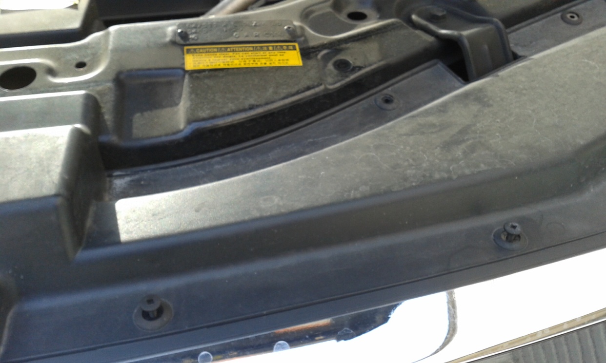

Ja som si po druhej vymene ziarovy urobil do toho krytu diery o priemere cca. 5cm nad tymi skrytymi srobami. A padanie srobov vyriesil zmagnetizovany "orech" na nastrckovom kluci. Vymena je pohodlna a rychla. To, ze su tie ziarovky bez servisu nevymenitelne je urcite zamer konstrukterov, aby mali servisy pracu. Cim novsie auto, tym je to dokonalejsie skomplikovane.

Ahoj Captiváci, tak to sa teším, dnes som zistil že mi nesvieti ľavý tlmený. Neviem či je to náhoda, ale včera som mal auto v servise kde mi menili na ľavej strane predného kola ložisko. Dnes som nestihol volať servis či to náhodou nemajú na rováši oni.
Tak nie, nepokazili nič, bola vypálená žiarovka. Bol som prekvapený ako ľahko som ju vymenil, podstatne lepšie ako na Lacetti.
Tie umelo hmotné skrutky jednu po druhej som dal do konzervy vytiahol aj tie somariny čo sú v nich zaskrutkované, treba dať pozor pri odnímaná toho platového krytu, v strede je zasunutý kolíkom do masky, treba to tam trochu nadvihnúť. Desinou som odskrutkoval reflektor uvoľnil sponu a vymenil žiarovku.
Opačne som to zmontoval. Kupodivu to svieti a to som panelákový automechanik či ako to tu boli hanebne nazvaný tzv. kutilovia.
