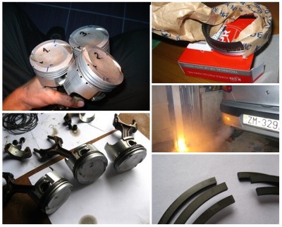

Ahoj, jednoznačne ide o piestne krúžky, ktoré musíš vymeniť, nakoľko nestierajú olej na stenách valcov, ale rovno sa spaľuje. Celé rozobrať zhora a zdola a bude pokoj! Krúžky stoja 30€ a tesnenie pod hlavu podľa mňa môže ostať aj keď bolo krátkodobo použité

Ja fakt neviem, ale zdá sa mi to nepravdepodobné po tom všetkom, čo som si pretrpel, kým som vymenil piestne krúžky...a jazdí doteraz. Môžem sa spýtať koľko má to vaše auto ubehnutých kilometrov?
