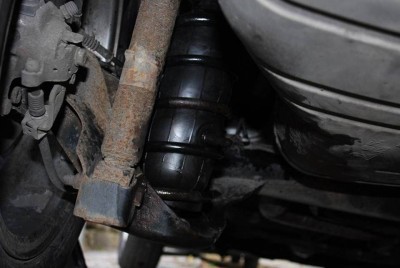

http://auto.bazos.sk/inzerat/44660985/N ... ARUKOU.php
toto je miesto tlmiča natomto je natiahnutá pružina a Ty tým že vankúš buď natlakuješ alebo odtlakuješ tak buď pružine uberáš kilá ktoré musí vytláčať hore (vzduch sa natláča-auto sa zdvíha) alebo ich pridávaš (vzduch sa vypúšťa- auto klesá)(na tých modrých to robí matica dĺžka tlmiču ako takého sa nemení!) je to ako keby ten vankúš pomáhal pružine zdvihnúť auto alebo jej to zdvíhanie sťažil.

Toto je pravdepodobne lepšia vec. Vzduchový vankúš zasunieš do pôvodnej pružiny, nič nemusíš rozoberať
