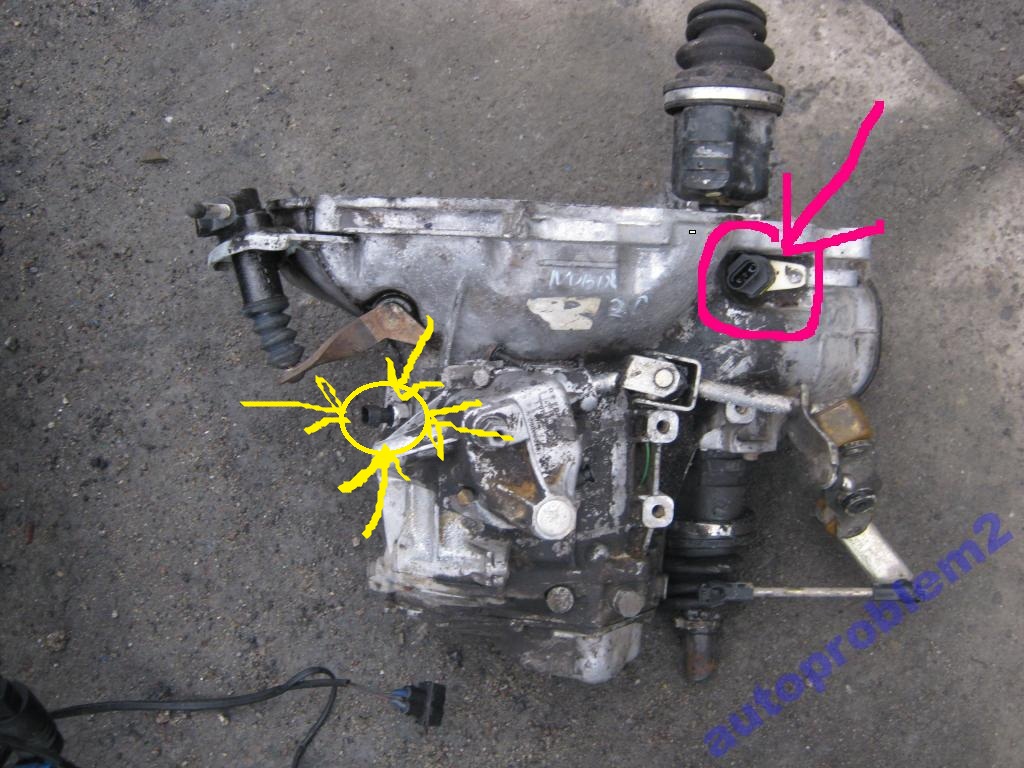

zdravím našiel som tento obrázok niekde tuto na fóre... http://www.pixhost.org/show/1550/4450109_1249610282.jpg
chcem sa spýtať toto je strana prevodovky z hora auta alebo zo spodku??
a za ďalšie ten spínač je vlastne (na fotke) ako keby za lavej strany prevodovky na boku v strede alebo ako??
Ďakujem za odpoveď už sa neviem z toho vysomáriť
Spínča spiatočky

Re: Spínča spiatočky
myslel som toto v žlttom
Ano je to spinač spiatocky. Ked otvoris kapotu, vedla baterky dole na prevodovke.
vďaka moc
ráno sa nato pozriem
tak som to dneska pozeral... spínač je OK dokonca aj žiarovky ale na tom konektore na spínač mám len - nie je na ňom plusko... pistky sú v poriadku žiadna nie je prepálená... asi to budem musieť dať napriamo z baterky a dbať na to aby som nestál na spiatočke niekde na parkovisku
Na spínač zpátečky jsem taky narazil .Rozebral vyčistil chvíli zase fachal a nakonec jsem ho tam dal z Opel Vectra a je klid šlape jako za mlada .Ona prý nubi je tak trošku obšlehlá od Opel Vectra.Z vrakáče za kilčo :
