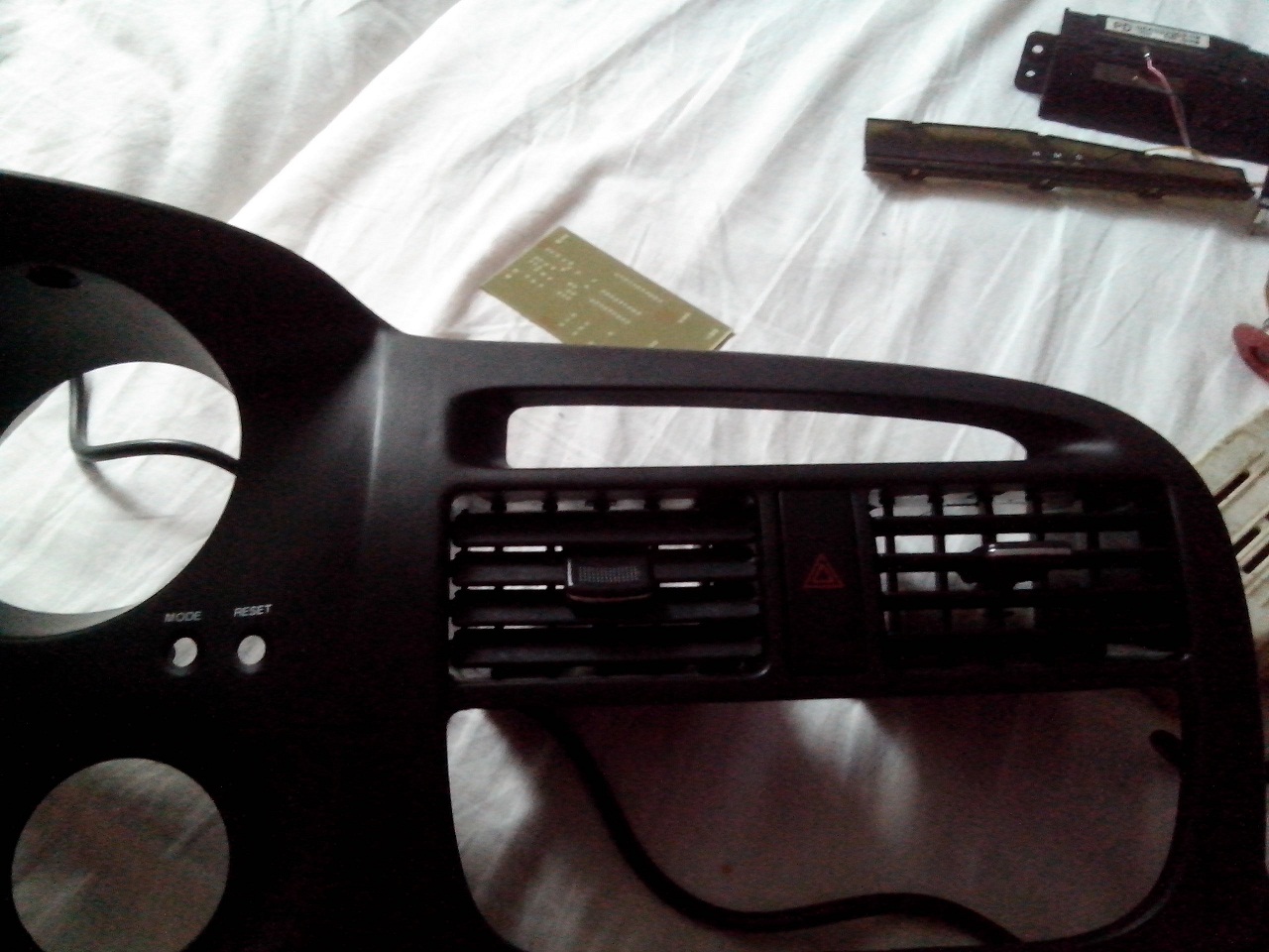

Chtěl bych se sváma podělit o možnost vytvořit si palubní počitač pro své autičko když chybí. Jelikož evanda PP nemá našel sem na stránkach http://veramon.czweb.org/pp_univerzal_2.html
hned jsem se dál do montáže. Umístění jsem vybral místo hodin které jsem zdemontoval a vyrobil si držák displeje. Elektroniku jsem schoval v krabičce v místě za hodinama. Zapojení jsem použil vodiče za budíkama. Je potřeba vodič palivoměr, tachometr, otačkoměr, Bat +, Bat od kličku, gnd, a jeden vodič na jeden vstřikovací ventil. Dávam i pár foteček
