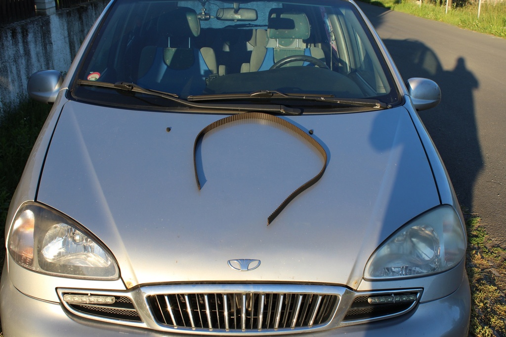

Ahoj,
tímto výmluvným pohledem se po šesti letech a stopadesáti tisících celkem bezproblémově najetých kilometrech bohužel loučím se svou Tacumou ve věku těsně nedojetých 200.000 km. A protože Captivu podle našich představ se nám sehnat nepovedlo a záložní osmnáct let stará krátká Astra (byť je to zlaté a nezničitelné přibližovadlo) není zrovna ideální na denní dojíždění po dálnici s rodinou, nemůžu moc čekat a loučím se i se značkou Daewoo / Chevrolet.

No, nějak jsem se nesmířil s tím že bych to hodil za pár šupů na vrakáč a nevěděl aspoň jaká byla pravda... obecná moudra říkají že šestnáctiventil se potká vždy, Petr tady zase že ne... Tak jsem se do toho dal. Už po protočení vaček se mi bohužel zdálo že se minimálně na jednom válci ventily nevrací jak by měly, tak jsem se pustil do hlavy s tím že je to víceméně jednosměrná jízdenka protože sám bych to zpátky asi nenastrojil. Ještě jsem kvůli tomu musel koupit příslusný vnitřní Torx a po nějakém boji musím konstatovat že se to potká jak prase.
Sací ventily jsou obtisknutý do všech čtyřech válců. Na dvou válcích jsou dost brutálně ohnutý, na jednom stejně tak i vejfukový. Zbytek je vizuelně ok, ale jestli jsou v pořádku těžko říct. Zítra přidám nějakou fotku na pokochání.
