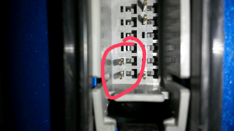

Je tu viac tém a otázok,či Aveo T300 má,alebo nemá pripravené káblovanie na zadné reproduktory.
Dávam sem video,ktoré dokazuje,že tam káble sú. Všetci sme ich hľadali vo dverách,ale tam nie sú.
Podľa videa som to pozrel a mám to tak isto.
Mám verziu LT bez reprákov vzadu.

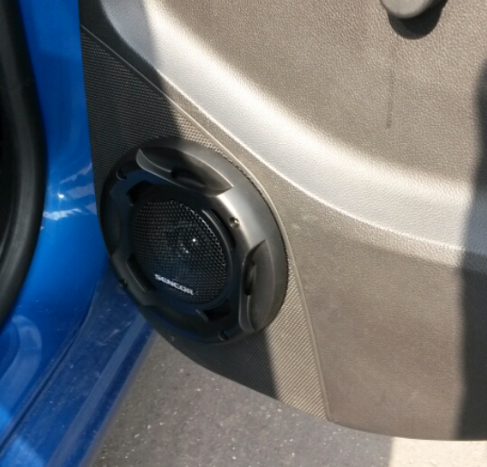

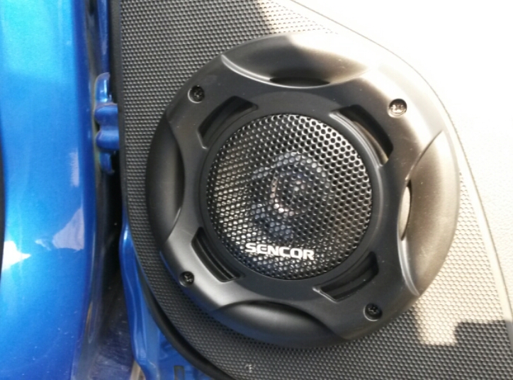

Kúpil som Sencor SCS AX1301 za 13.-EUR pár.
vyrezal som dieru do pláta, prichytil som reprák 4 samorezkami, nasadil kryt.... samozrejme zapojil 2 káble a hrá to lepšie ako tie predné. je pravda, že tie sú ale pod plátom, ale aj tak. Za 13 EUR hrajú lepšie ako origo, tak aký shit tam musí byť :)
Potom pridám fotky.

To si naskrutkoval na ten plast tapacíru alebo do plechu pod ním?
