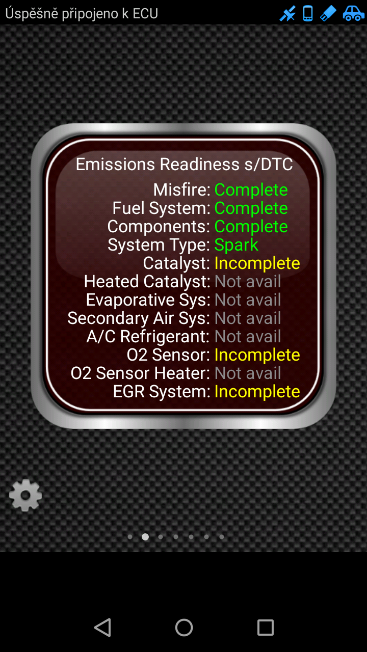

Zkontroloval jsem hadičky podtlaku a nic jsem nezjistil. Nějakou dobu auto jezdilo bez problémů až dnes... Za jízdy občas když třeba podřadím, nebo jedu chvíli na volnoběh nebo se zařazenou rychlostí bez plynu a přidám plyn, otáčky jdou dolů a motor se začíná jakoby dusit. Musím sešlápnout spojku, decentně protůrovat to a při těch vysokých otáčkách spojku pomalu pustit. I tak se to někdy chytne až po několikáté. A nepomůže ani zastavit a vypnout motor a znovu nastartovat...
přitom potor chytá na poprvé a volnoběžné otáčky nijak nekolísají...
Napíchnul jsem si torque a vypotilo mi to tohle viz obrázky. Vyzná se v tom někdo a poradí, co zkusit?
