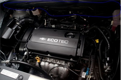

V podstatě bych začal zpevnějním a odhlučněním kapoty, která je opravdu jak z papíru. Vždy když myju auto ručně houbou, tak se bojím, že jí promáčknu (to samé platí i o střeše - ta by si odhlučnění také zasloužila) a zjistil bych následný efekt. Podle mého měření jde při rychlostech nad 100 km/h hodně hluku od předního skla a neodhlučněná kapota v tom asi moc nepomáhá. Pokud by to bylo nedostačující, zaměřil bych se na horní část motorové příčky, kam je poměrně slušný přístup. Nebude sice odhlučněná celá příčka, jen její horní část, ale i tak by to mohlo pomoci.inza píše:Koukal jsem na to jen v rychlosti, ale bez vyndání motoru si moc neumím přestavit co a jak tam nalepit ze strany motoru, zevnitř jsem nekoukal vůbec...
Navíc tam mám LPG, takže místo tam není žádné
