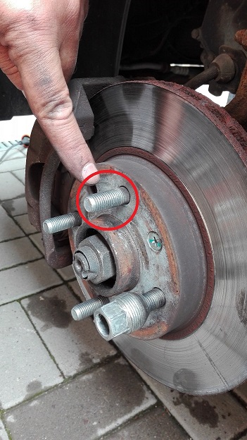

Dnes som bol v jednom "garazovom" servise, ze si dam vymenit "stift".
Mechanik tomu hovori "stift", neviem aky je presny nazov, proste ten "srob", na ktore sa nasuvaju disky.
Vid obrazok.
Po hodinke mi zavolal, ze sa to neda "jednoducho" vymenit, lebo nevie ten "srob" vybrat von. lebo zo zadu neni moc miesta na vytiahnutie a treba zhodit, povedzme to ludovo, cele koleso.
1. Tak sa tu chcem informovat, ci ta vymena toho "srobu" na obrazku je fakt na zhodenie celeho kolesa (naboja?) ?
Ked uz teda ma zhadzovat cele to zariadenie, tak som povedal, ze vymenime rovno aj brzdove kotuce + brzdove platnicky.
2. A tu sa chcem opytat, co vsetko obnasa tato vymena kotucov, a ake dalsie suciastky je dobre si pripravit ?
Mechanik spominal este nejake capy riadenia.
Proste chcem mat pripravene vsetko, co sa pocas vymeny moze vyskytnut, aby ma nieco neprekvapilo a mechanik by nemohol pokracovat.
Budem to obejdnavat v Carmaxe, tak nech im dam presne nazvy.
Prepacte, ze tu davam mozno take hlupe otazky, ale autam fakt nerozumiem, ja som skor na IT oblast.
Dakujem

Čau, ja som menil predné kotúče aj s doštičkami iba nedávno.
Pri tom štifte to bude musieť ísť celé von. Z Carmaxu pozri jednoducho predné kotúče a sadu doštičiek. Ak by si nenašiel v internetovom obchode, zavolaj im tak, ako ja...
Akurát mi to prišlo poštou, lebo tu v BA zrušili predajňu...
Pri čapoch neviem, čo všetko bude chcieť meniť...

Mne sa tiež stalo, že som utrhol jeden štift, teda ten šrob uchytenia kolesa , a spominam si, že som musel dať dole
jedine brzdový strmeň ...
potom som vyrazill hlavu štiftu , vybral von, a zozadu kotúča som cez ten vyrez toho vnutorneho krytu,ktorý chráni brzd.kotúč z vnutornej strany prevliekol nový štift,
nasadil strmeń z doštičkami , dotiahol skrutky strmeňa, nasadil koleso, dotiahol skrutky kolesa a O.K.
Nič okrem brzd.strmeňa som nemusel demontovať.. treba sa s tým pohrať

To je OK, no on ide tie kotúče meniť tak či onak. Takto tam bude minimálne lepší prístup.
Re: Vymena "stiftu" (naboja?)
Laco71 píše:Nič okrem brzd.strmeňa som nemusel demontovať.. treba sa s tým pohrať
Laco, a tu vymenu si robil presne na rovnakom type auta ako mam ja v popise ?
Ale tie kotuce na doporucenie mechanika budem menit, takze je to uz jedno

vymenu stiftu som robil na Chevr.Orlando, ale konštrukcia by mala byť podobná /Mcpherson/
ak sa mylim opravte ma...
ale myslim si,že treba najsť v plechovom štíte , ktorý je zvnutra pod brzd.kotúčom nejaký otvor kadiaľ sa bude dať vybrať hlava toho zlomeneho štiftu a prepchať nový štift
lebo rozobrať celý naboj len kvoli vymene štiftu....

Tak predpokladam, ze mechanik vie co robi a nebude si pridavat pracu naviac.
Aj mne tvrdil, ze bezne staci zhodit ten strmen, ale Aveo je nejaka vynimka a musi ist dole cely naboj.
Takze aspon rovno vymenim kotuce a aj capy riadenia
