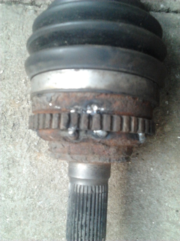

tak to jsem rad ze jsme pomohli
tady je fotka jak by to mohlo vypadat

Díky.
Ten kroužek je v celku, ale v jednom místě je prostě prasklý.
Já myslel, že ho sundám, svařím. To místo na poloose natřu ať to tak nerazaví a přetřu rovnou i kroužek.

jelikoz je to cele orezle tak po sundani a svareni uz bude volny a nejspis nebude dobre drzet.proto ho tam chytam na vic bodu aby se neposunul.
pokud bys ho svaril a nasunul nejspis by prasknul znova jinde -pokud ho tam budes narazet s prepetim -coz bude tezky kdyz uz je prumer mensi.proste to nemuzu riskovat pro zakazniky.
