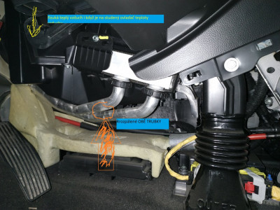

Ahojky mám CHEVROLET CRUZE Sikma zadni cast (J305) 1.6 91 kW. Poslední dobou mě pořád fouká na straně řidiče teplý vzduch jako bych topil, i když mám nastavený studený na ovladači (ofuk na nohy i nohy a tělo upřesnuji). Dnes sem oddělal krycí dekl u řidiče vedle plynového pedálu a sáhl na ty dvě trubky viz. foto a úplně sem si spálil dlaň málem. Tako moc byly rozpálené a to běželo Auto asik 5 min s klímou ať se vychladí , ale i s ní to pořád na nohy hřeje. Snad měl někdo podobnou vadu. Nikde jsem s tím ještě nebyl.

no to čo si odfotil je radiátor, do neho ide horúca voda z motora. to moc neovplyvníš si myslím. teplota sa mení otváraním/zatváraním klapiek na vetráku podľa nastavenia teploty. skôr by som pozrel či nezasekáva nejakú klapku a tým pádom neprefukuje cez horúci radiátor ajkeď by to robiť nemalo.

Z toho mám obavy to bude někde hluboko a palubka asik ven co?

Tak předpokládám že by to mohla být vadná klapka no okouknu to

Ahoj. To nám taky dělalo. V autorizáku tři týdny čekání na celý ten klapkový systém, palubka ven, 18 tisíc i sprací
Ale vysypané to v té "krabici" bylo řádně.
