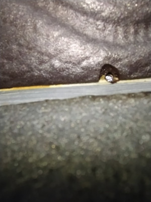

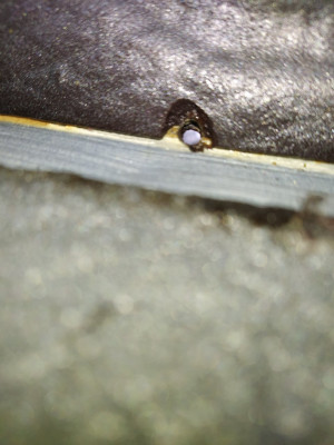

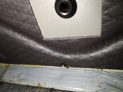

Děkuji všem za odpověď. Přišly jsme na to že předchozí majitel vyvrtal dírku v tom kastlíku v podlaze takže si myslím že už to řešil někdo před námi.
. Teď otázka zalepit a počkat jestli se tam voda objeví znovu? Třeba to čachtá tama problém vyřešily a na dírku zapomněly

Neviem ako Tacuma, ale Lega mala odtok kondenzu v strede prepažky motoroveho priestoru dole. Treba pozrieť zdola, kolienko so zúžením. Možno že je upchate.

treba pozrieť pod plastami čo sú pod stieračmi. tam by malo byť nasávanie vzduchu do kabíny, a sú tam aj odtokové kanály a tie sa zvyknú zapchať bordelom a potom to tečie cez kúrenie do interiéru ku nohám spolujazdca. prečistiť, poriadne poskladať a je po jednom probléme.
predošlý majiteľ bol zjavne kutil alebo skôr kutyil lebo vŕtať diery do karosérie a tým pádom riskovať koróziu chce fakt DIY majstra.
