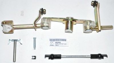

chcem sa spytat, ci ste sa pri rieseni vole v rychlostnej pake a nepresnosti v radeni stretli s takouto sadou a ci je pre mechanika podla vas tazke takuto vymenu urobit.
Povzbudeny jednou castou Wheelers Dealers som to nasiel a som celkom optimisticky:

Urcite to pomoze,kde si tuto sadu zohnal,daj link...
Re: Zlepsenie radenia
Nasiel som to u jedneho predajcu na allegre, este som neobjednaval.
Polsko ma v tomto pripade nestrasi, nakolko by to malo byt original GM.
http://allegro.pl/mechanizm-zmiany-bieg ... 31051.html
Ak budem objednavat, tak jedine cez autofra.sk - pre dobre skusenosti.

Z polska na daewaky kupis kludne originaly, pretoze sa tam daewaky montovali a za krajsiu cenu nez u nas alebo dokonca z ciech. Jedine ked ma carmax akciu tak sa im vyrovna a kvoli postovnemu a provizii ak nekupujes priamo dokazu cenu z polska aj podliezt.
Ale tento klukopak nema zmysel menit kym sa nerozpadava. Na vole v riadeni nema vplyv, jedine tie silonove vlozky ma zmysel vymenit ale tie nove uz budu "nadosmrti". A je to len par korun. Co sa tyka vole v radeni, tak tie su normalne, ziaduce a nemaju vplyv na funkcnost radenia. Zato maju vplyv na prenos alebo skor neprenos vibracii. Cim vacsie vole tym menej vibracii.
Napriklad v skodovke 120cke novsi system s "gumenou" "kostou" boli vole ako prasa, radit sa dalo normalne, ale radicka nevibrovala, a to ani trosku. Ani na krizovatkovych retarderoch. Svacla ma do ruky len na hrboch co nechal v zladovatelom snehu odhrnac. V Espere su vole take stredne a radicka vibruje len ked ma motor problemy, napriklad ide na tri valce. Ale taky pezot 206 nema vole v radenia ziadne a radicka vibruje ako ista nemenovana pomocka az ako pracka ked zmyka rifle na 1600 otackach. Az by mi to bolo neprijemne keby som maval ruku polozenu na radicke tak ako vacisna polovodicov, ale ja siaham na radicku len ked radim, inak mam ruku odlozenu omnoho pohodlnejsie. Na volante.
Aj tu malu spojovaciu tycku s ciernymi plastovymi koncami, co je na spodku orbrazku dostat samostatne. Ale skutocne ju nema zmysel menit kym neuleti alebo aspon neklepe od vole tak ze by to vadilo.

Dakujem za odpoved.
Vzhladom na minimalnu cenu tej klukopaky a moju vacsiu chystajucu sa objednavku z autofra ju mozno vezmem aspon do zasoby. S tou volou to teda chapem, ja som sa mozno zle vyjadril, ono to nie je ani tak vola paky, ako skorej to, ze niekedy, a to najma ked je zima a motor je studeny - prvy 1-2 km tak niektore rychlosti idu trochu tazsie. Ako zaradim vzdy, ale niekedy ide z 1 do 2 fakt jak cez zuby, tiez podradenie do 2.
