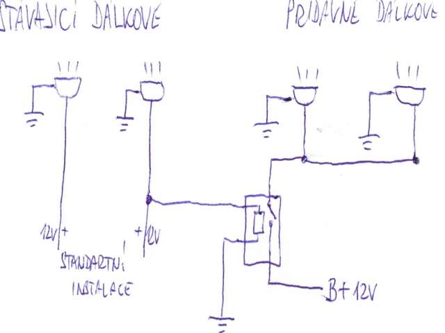

Chlapy nemáte niekto schému ako zapojiř prídavné dialkové svetlá na espero cez relátko?

Možná takhle

To nieje zložité.To zvládnem. Ďakujem.
