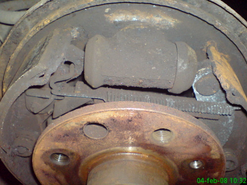

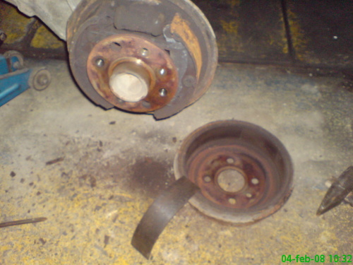

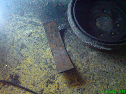

Re: Nejde pohnúť
No jo páni Esperáci od minulého roku asi 6 kúsok u nás v dielni a to nehovorým dole v Daewu :D Jo na daktorých ako na tomto je to pôrod dostať dole keď sa sekne,tohle jelo z KE do RV 75 km takže paráda :D
Espo brzdy (1).jpg (104.66 KiB) Zobrazeno 5148 x
Esperko - brzda (4).jpg (99.02 KiB) Zobrazeno 5145 x
Esperko - brzda (3).jpg (82.92 KiB) Zobrazeno 5144 x
