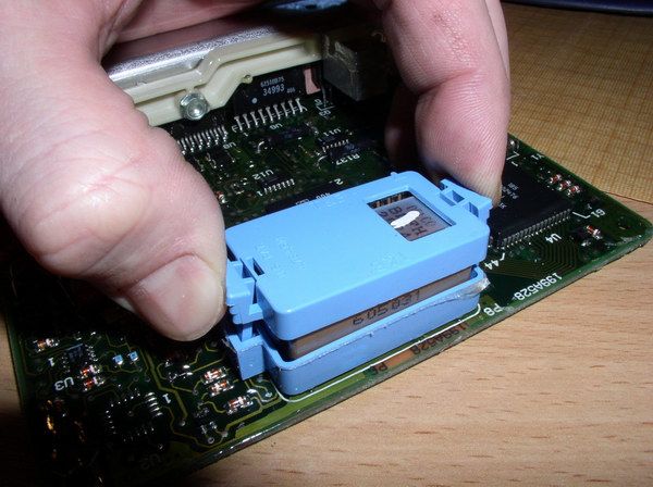

Mate to niekto chipnut, mam na mysli upravenie riadiacej jednotky a da sa to vobec v tak starom aute?

Kdybys měl upravený program, tak není problém, je tam EPROMka 27C256, alespoň u většiny Esper, dá se snadno vyndat a naprogramovat. Jednou jsem tam zkoušel nahrát nějaký upravený, co jsem sehnal na ruských stránkách, ale asi to bylo z 2litra, takže to při jízdě škubalo
Takže jsem tam vrátil originál a byl jsem spokojenej.
Ale u benzínu se chiptuning nevyplatí, spíš si přiděláš problémy

jasne ale maly vliv to ma a pokud je to dobry program tak vse funguje dobre.
treba na nexii se to da u nekterych typu udelat a opravdu je to vyrazne poznat ze auto pridalo.u espera jsem to zatim nezkoumal.

Ak to prida u nexii 16V tak u espera s tym istym motorom by malo tiez. Ono pri atmosferickych benzinoch by to mohlo mat prinos ak je povodny soft postaveny pre nizkooktanovy benzin. Na espere sa to da este trochu riesit bud pridanim predstihu alebo tou prepojkou na prepnutie na 95oktanovy benzin ale predstih som menit neskusal a prepojka akosi nemala badatelny vplyv a to jazdim na lpg co je vlastne este viacoktanovejsie palivo nez N95. Ale ked budem mat niekedy cas pozriem cez notebook ci RJ vobec na tu prepojku nejako reaguje. Momentalne sa babrem v podvozku a brzdach otcovej nubiry, takze ine nestiham.

16v motor uz je nastaven na 95 tedy propojkou nic neziskas.
