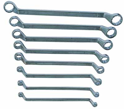

Este mam jednu otazku, dal som dole ten kryci plech co je na zvodoch a pozrel na tu lambdu. Obycajnym klucom to asi nepovolim, gola asi tiez nepojde neviem kde dam ten drotik.
Treba na povolenie nejaky extra trubkovy kluc ? Aka to je velkost ?

Najlepšie je prstencový no BOSCH má 21 ,korea 19 takže od 19 po 22
Jo inak montujem LPG už 10 rokov a vetšinou lambdo pri sekvencii nezepájam a montujeme Landirenzo,LOVATO,Lovtec no a servisujeme aj iné takže neviem aký tam máš systém ale je možné že Holanské systémy to tak používajú tak potom daj premerať lambdu aby si bol istý ono to s otáčkami je také hádanie
a klúče takéto alebo rúrkový

Skusim tym ockovym dufam ze sa tam zmesti
