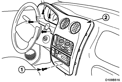

Jinak k tomu spínači se dá dostat asi jen sundáním toho plastového krytu přístrojů a ovládání, pak už by se dal ten spínač vyndat(opravit) a vyměnit žárovky v přístrojovce.

Ten dekel ide trosku tazko dole. Odporucaju ho zacat pacit z tej strany kde su ovladacie tlacitka, radio atd.... Kuk obrazok tu, takto potom drzi amotny kastlik budikov (tusim 4 sroby, 2 dolne su vidno na fotke): http://picasaweb.google.com/daewoomatiz ... 7198290354 . A takto ked je uz kastlik prec: http://picasaweb.google.com/daewoomatiz ... 4442930642 - tu je zase vidno, co treba zozadu vypojit. Kastlik zozadu - tu treba konkretnu ziarovku vymenit: http://picasaweb.google.com/daewoomatiz ... 1687570930 . Ked je dole ten dekel palubky, tak vidno stredovy panel, ktory tiez drzi na 4 sroboch: http://picasaweb.google.com/daewoomatiz ... 5723453858 . Tu to ale bude zapeklitejsie, lebo otocne ovladace teply-studeny, polohy vetrania atd su prichytene lankami zozadu. Ja som tento diel nevytahoval, takze neviem ci je tam vola na to, aby sa ten panel ovladania povytiahol trochu dopredu k lepsiemu pristupu ku spinacu.

Chlapi, děkuju Vám za pomoc -i ! Šroubky už mám dole, dnes přijde na řadu demontáž toho plastu, no jsem zvědavá. Nevíte, jaký druh žárovky patří do toho osvětlení teploty chladící kapaliny? Abych případně mohla zakoupit zavčasu, než si rozeberu celou Bedrunu :lol:
