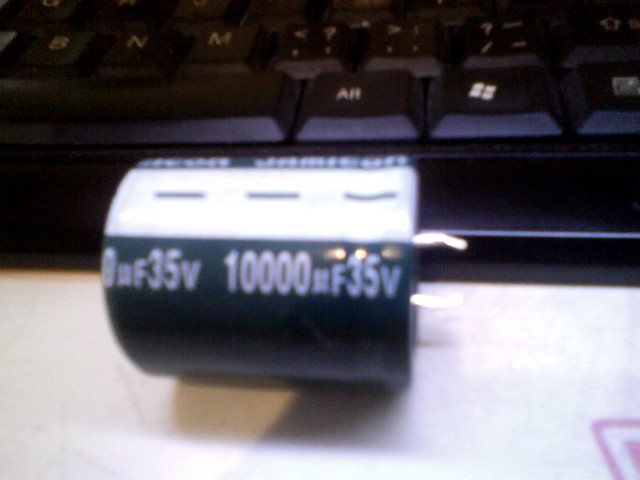

peter27
Příspěvky: 67
Registrován: úte dub 21, 2009 10:31
Bydliště: bratislava - presov
Re: ako zapojit trafo z 220v na12v aby som tam zapojil autoradio
Příspěvek od peter27 »
za trafom mam zapojeny mostik kondik ventilátor a nakoniec radio netreba tam uz nic ?
kondik
kondik
mal som vselico od TATRA 613 po momentalnu Leganzu
phalanx
Příspěvky: 247
Registrován: úte pro 07, 2004 22:41
Příspěvek od phalanx »
Vpodstate nie, akurat ten mostik by si mal mat na nejakom chladici, teda mozno si pod tym ventilatorom myslel aj chladic no ..., ale inac nic
