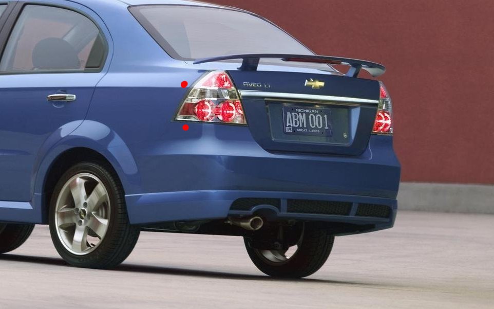

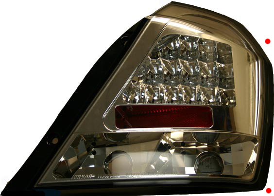

No niesu skoro ako diodové

Re: Zadne led svetla
Jarik to stymi ziarovkami si ako urobil??? ved v tom druhom reflektore zavadza hmlovka
Ked to fotiš s bleskom tak su ako diodové. Zobrazí sa tam potom odrazka.

ou shit ....takto som sa nechal nachytat
Až nato , že to neni fotené s bleskom, takže odraz je jedine od denného svetla. Ked si zapneš svetlá a lepšie sa pozreš nanho tak si všimneš , že je vnútri tá odrazová parabola lomená a robý diodový efekt. Hmlovka tam ostala , lebo do vútornej s hmlovkou som prehodil vonkajšiu objimku na dvojvláknovú žiarovku a do krajnej som dal jednovláknavú, takže som prepojil káblom aj obe koncové (vnútorné aj vonkajšie svetlo) a na vnútornom je aj tá hmlovka.
