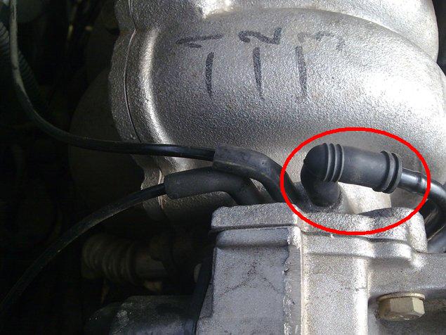

dnes som sa trochu pohral, zaslepil som egr ale zlepsenie v chode motora ziadne. Tak som odpojil jednu hadicku. na obrazku zakruzkovana. Po jej odpojeni zasal motor cucat vzduch ale chod bol pekny plinuly. Viete mi povedat co ma tato hadicka spolocne s chodom motora? Kam ide? nebude zapchaty daky ventil za nou? Hadicka je cista odpojil prefukol a znovu zapojil.

Re: cierna sviecka zly chod, voda neubuda olej OK
Pocuj ...
Chcesh poradit, a ked ti niekto poradi, co mash spravit, tak to neurobish a len spekulujesh a skusas...
Uz len z tejto nekvalitnej fotky vidim, ze tie hadicky su stare, popraskane, porovite, ZLE ..!!!
Nema ti cenu dalej radit, lebo takto sa nikam clovek nedostane. ....a mna uz to nebavi stale dookola...
Dam na tie hadicky. skusenost je skusenost. Tie hadicky sa daju kupit samostatne alebo ako sada. Kolko ich ide do motora? kde ich zohnat?
Staci kupit dve az tri hadicky pre pumpu na bicykel za par halierov, odstranit textilne opletenie. Potom musis najst vsetky tie tenke hadicky v motore, podla originalov narezat potrebne dlzky a vymenit.
Originaly som nikdy nezhanal, nebol dovod.
