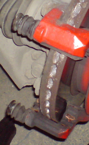

Jasny , zejtra to vezu mechanikovi, musí se to prostě rozdělat a uvidí se co se tam děje , nechci to dělat já, protože vím že bych skončil u sundávání bubnu :roll: na ručku mě brzdí levý a pravý ne a na provozní brzdu brzdí pravý a levý ne :roll: prostě chaos :roll:

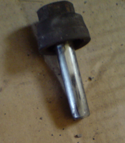

Peťo to vetšinou robia tie piestiky ono sa to má občas mazať Já to robím 2x ročne lebo som mal na každej strane tak zarezlé že som jeden odlomil no a to vlastne súvisí s brzdným účinkom a ručka no už som vymenil všetko a ledva chytá tak som sa na to už vykašlal už ma hnevá ale tie brzdy budeš mať isto zanesené piestiky a tak Ti vlastne zle pritláčá platničky :idea:

Peto hod me sem prosím to rozkreslené schéma tech zadních brzd , ja vím že to určitě někde máš po ruce ;) Dik
Re: A MÁME PO STK
Večer Ti to nahodím ale nie je tam žiaden problém je to lajšie ako Š 120 proste dáš dole koleso a jedeš -- zo strmena zozadu odmontuj ten plávajúcí čo je na nom valček (sú tam hore a dole prachovky no a použi 15 klúč na skrutky a 17 na aretáciu) a keď ho sundáš tak daj dole klietku čo drží celú brzdu (17 klúč a zo zadu 2x skrutka) no a v kotúči je jedna 6 skrutka na krýžový skrutkovač (ta sa dosť zle vyberá a dakedy je nutné odvrtávať) a potom dáš dole kotúč a pod ním už uvidíš je tam jednoduchý mechanizmus ručnej brzdy a nič viac :D Proste zadná brzda má len 3 komponenty takže žiadná velké vec.Keď dorazím domov tak to keď tak pošlem ale fakt tam neuvidíš nič len brzdič a kotúč no a prstienok ručnej toť vše,jo a keď sa to skladá tak dakde je dobré dať troška medenej vazeôínky na skrutky ale nie na tie šo držia celú brzdu tam sa dáva pojistovacia pasta no nie je to nutne ono to pochvílke zrezne a drži fest :D
