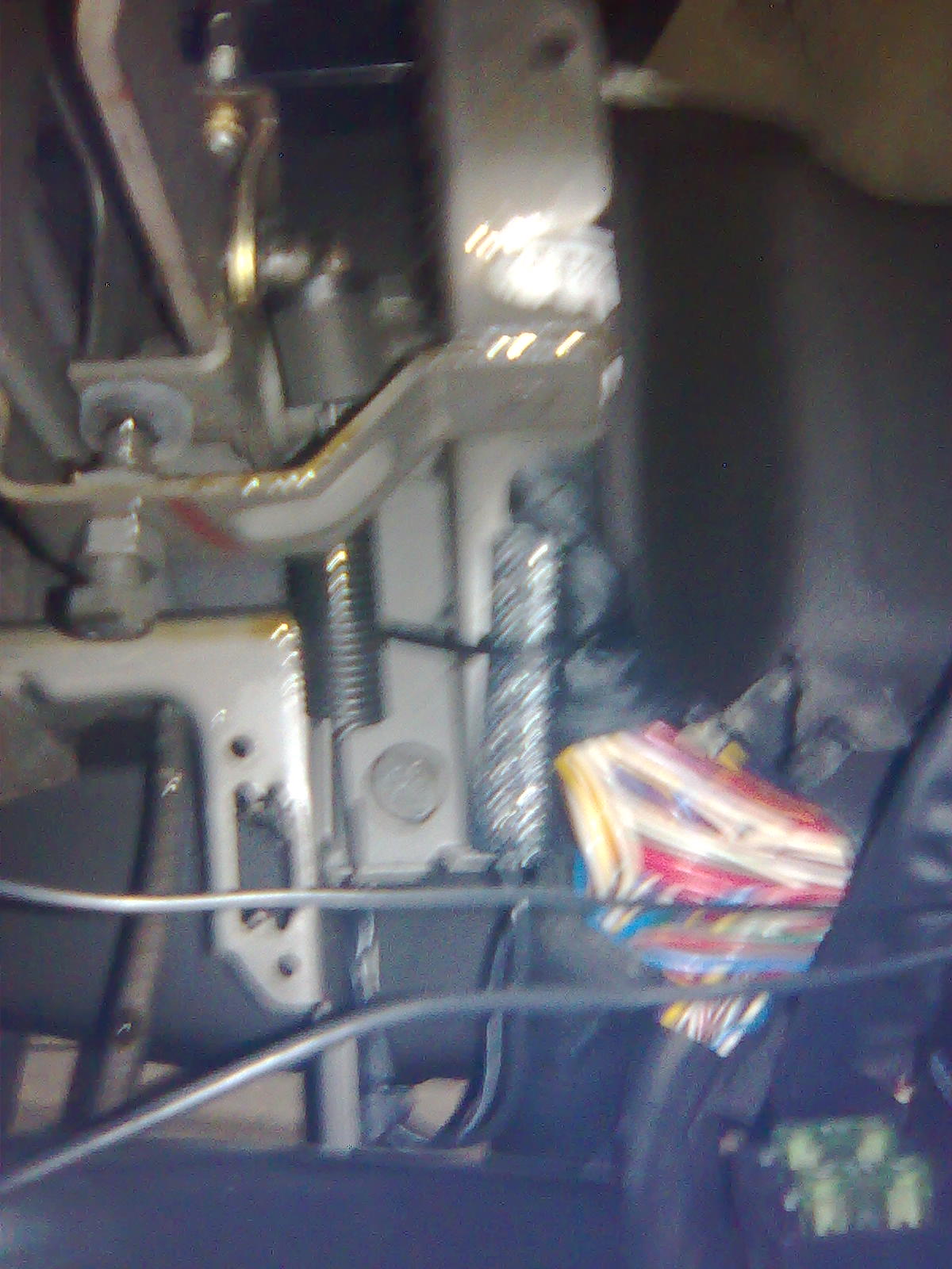

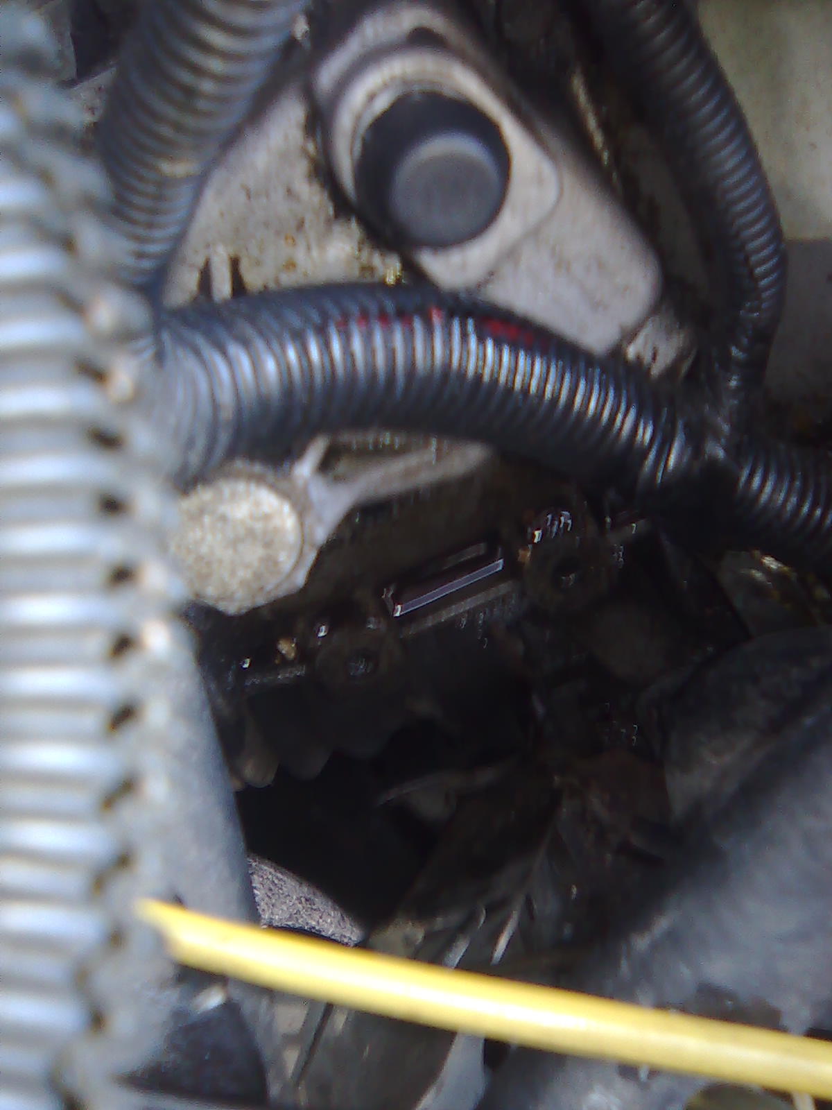

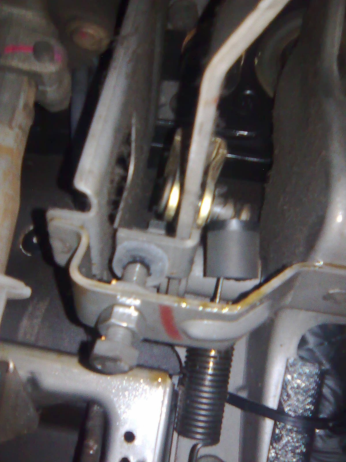

Pekný deň prajem každému. Potrebujem radu od odborníkov a skúsených. Dnes som išiel do Blavy. Po príchode na parkovisko kardiocentra som zistil, že na podlahe pod pedálmi stojí čerstvo natečený olej. Vypadá to , že tieklo od spojkového pedála - viď fotky. Keď som otvoril kapotu motora, tam som zistil, že na prevodovke stojí tiež olej. Vypadá , že to tieklo z vrchu - viď foto. Pri preraďovaní som nepostrehol žiadne zmeny. Len ten olej neviem odkiaľ je na podlahe a na prevodovke. Skúste mi poradiť čo to asi môže byť. Po návrate domov som lepšie pozrel na pedále a mám podozrenie na pumpu spojkového pedála. Ale odkiaľ olej na tej prevodovke? Ďakujem za rady a pomoc a zdravím Vás všetkých.

Problém je vyriešený. Olej pod pedálmi je z rýchlostky. Dnes som navštívil v servise známeho a ten ma oboznámil s problémom. Jedná sa o to , že odvetrávanie na rýchlostke sa zanieslo a olej pod tlakom pretekal cez tachometrové lanko do kabíny. Nakoľko je na jednom mieste predratá bužírka, tak tam olej začal kvapkať pod pedále.Stačí odvetrávací šrob vyšrobovať, prečisiť a všade poutierať olej.
Ak sa niekomu podobné niečo stane, tak vyčistiť odvetrávací šrob.

Určite ano. To je ten s tou čiernou čapicou na prvej fotke na rychlostenej skrini.
