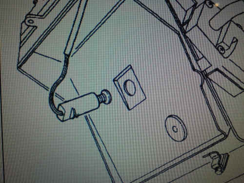

Re: klimatizacia & kurenie
Ten 4 je na krytu radiátora na ten som zabudol ten sa musí vyberať keď sa mení radiátor (bola to fuška no kúríme krásne
) takže máš pravdu sú tam 4
1....COOLANT TEMPERATURE SENSOR .........je na krytu radiátora
2....AMBIENT AIR TEMPERATURE SENSOR......je v nárazníku
3....IN–CAR TEMPERATURE SENSOR.............je v panelu klímy a za ním je hadica
4....SUN SENSOR.....................................je pod oknom
A to to sú chybové hlásenia 00 je OK
01 - Chyba senzoru uvnitř auta
02 - Chyba senzoru teploty okolního vzduchu
03 - Chyba senzoru teploty chladící kapaliny
04 - Chyba na vstupu směšovače vzduchu
05 - Chyba slunečního senzoru
06 - Chyba napájení tranzistoru
07 - Chyba relé
08 - Vnitřní (MICOM) chyba
A tady je ten radiátorový
07 - Chyba relé
- DSC00413.jpg (122.43 KiB) Zobrazeno 4328 x
